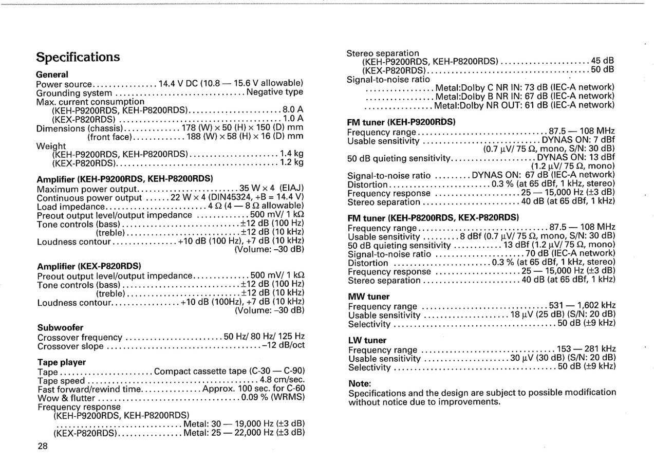

το pioneer KEH P8200RDS που ειχα ηταν απο τα καλυτερα αλλα και αρκετα ακριβο για την εποχη του. αν ειχε και καποιο τροπο να συνδεω iphone, ipod χωρις την αθλια κασετα με το καλωδιο που χρησιμοποιουσα θα το ξαναγοραζα απο ebay που το εχουν.
http://s29.postimg.org/z779pi6kn/pioneer_8200rds.jpg

στο γκολφακι μπαίνουν τα πάντα από single din χωρις μετατροπές
το 8200 ναι καλό ήταν αλλά και τα καινούρια είναι αξιοπρεπέστατα σε οδήγηση.
