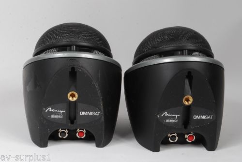

Παιδες καλησπερα και παλι. προσφατα αγορασα απο συμνφορουμιτη τα mirage omnisat os1w τα οποια θα χρησομποιησω ως surrounds σε 5.1 συστημα
Ο καναπες μου εχει αποσταση μολις 30-40 εκατοστα απτον πισω τοιχο και ενω σκοπευα να τα βαλω στο ταβανι,μετα απο επικοινωνια με την εταιρια μου ειπαν να τα βαλω στους δεξια και αριστερα τοιχους , ειτε στη θεση προβολης ειτε πιο πισω αλλα οχι πιο ψηλα απο 0,5-0,8 μετρα απτο αυτι μου.
Επειδη ομως ο δεξια τοιχος εχει παραθυρο εχει, λεω να τα βαλω σε βασης δαπεδου οι οιποιες να ανεβοκατεβαζουν το υψος τους ,ωστε να τα εχω χαμηλα κατω απτο παραθυρο και οταν βλεπω ταινια να τα σηκωνω.
Η βασικη μου ερωτηση ειναι πως ξερω οτι η βαση (που ισως παρω απο εξωτερικο) κανει για το ηχειο μου ή ολες μπαινουν σε ολα?
οποιαδηποτε προταση ή σχολιο για το ολο θεμα ελευθερα.

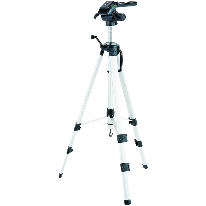

Έχουν υποδοχή για βίδα; Μήπως ταιριάζει ένα φωτογραφικό τρίποδο σαν βάση;
2.333
183
Χωρίς πλάκα, μήπως κάνει κάτι τέτοιο;

Εναλλακτικά, ρώτησε και τον Μελίδη αν μπορεί (που θα μπορεί) να σου φτιάξει κάτι custom.
δεν ξερω αν κανει αυτο αλλα σιγουρα θελω κατι πιο μαζεμενο και ομορφο απο αυτο.
το σπιτι ολο θανει πετρα + ξυλο οποτε θελω κατι που να ταιριαζει
