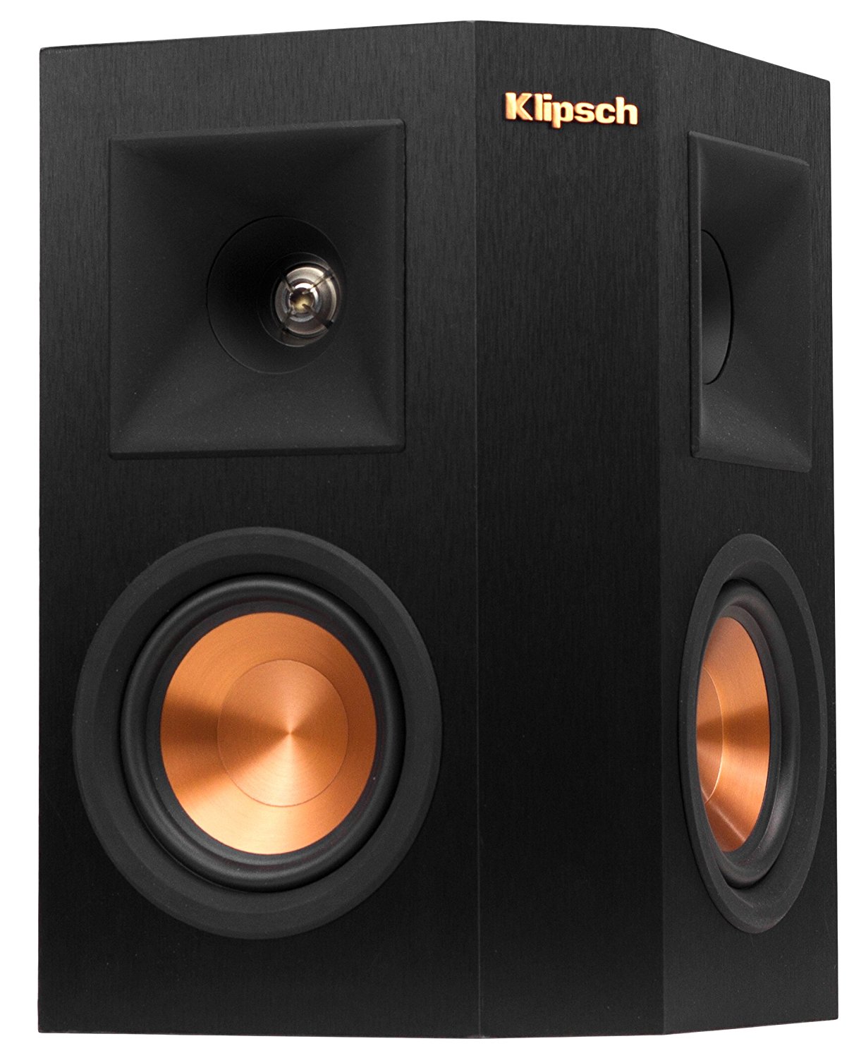

για χωρο ακροασης 15 τετραγωνικα μεσα σε δωματιο 25 σκεφτομουνα για πλαινα σαραουντ τα
Klipsch RP-240S
με αποσταση απο το κεντρο της θεσης ακροασης το 1.20-1.50 μετρα για δεξι αριστερο τα ιδια σκεφτομουνα και για τα back αλλα δεν υπαρχει τοιχος πισω ,θα ειναι σε σταντ και η αποσταση θα ειναι μεταξυ τους γυρω στο 1.80-2.00 μετρα και 1,5 μετρο απο θεση ακροασης !θα ειναι καλυτερα να βαλω τα

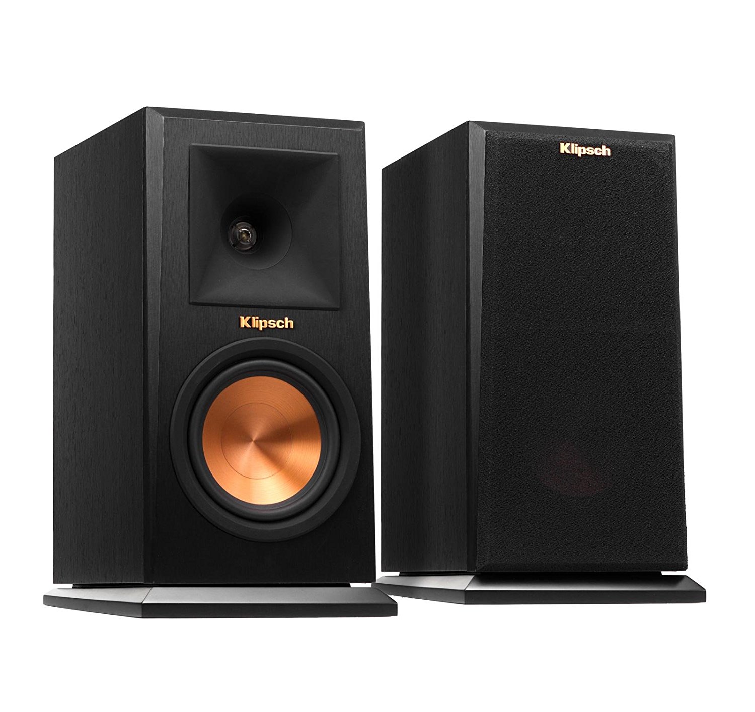

Klipsch RP-150M
η τροφοδοσια τους ειναι απο ΜARANTZ 7010 που ειναι μονο για τα 4 surround και τα 4 ατμος!
δεν ξερω αν θα ειναι καλυτερα τα 250 s

εγω εχω τα 250s και τα παιζω με εναν μαραντζ 7011.εχω μεινει πολυ ευχαριστημενος αν και εχω 5.1 ακομα

Ειχα διαβασει εναν τυπο που ειχε τα 280 εμπρος και τα 260 side, εβαλε τα 250s πισω και δεν του πολυαρεσε,θαβαζε τα 260 εγραφε και πισω ευχαριστως! Βεβαια ο καθενας οπως το βλεπει

Οχι κολωνες ειχε τις 260 στο side και απλα του αρεσαν !! παντως τα πλαινα γενικα ακουγονται καλυτερα απο τα πισω λογω και της θεσης τους στο ανθρωπινο αυτι !! ισως γιαυτο το ελεγε κ λογω περιπου ιδιου κοστους αγορας ! απλα τα 160m τα σκεφτομουνα εγω σαν ενναλακτικη !!

αν διαθετεις μεγαλο χωρο ειναι καλη σκεψη!
εγω αν παω σε 7.1 η 7.1.2 θα προτιμησω να βαλω κολωνες back και τα 250s side ή το αντιστροφο!
