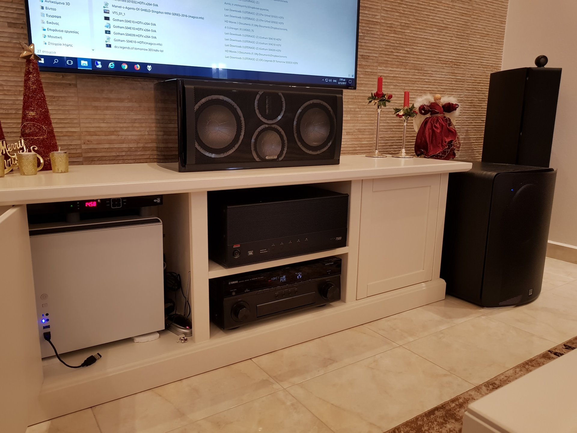

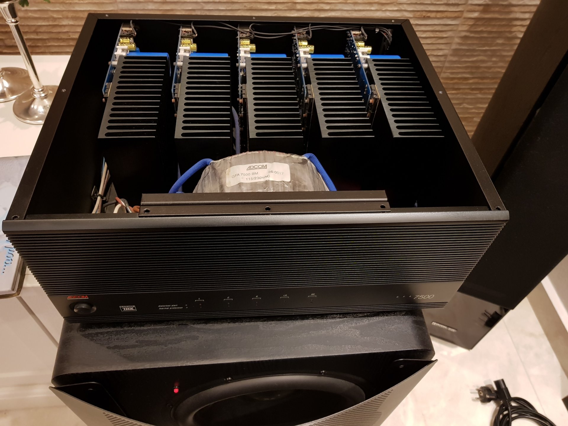

    καλησπέρα. όπως έγραψα και σε άλλο topic αγόρασα ένα τελικό ADCOM GFA 7500 5X150W @ 8 ohm.
    11 χρονών μηχάνημα πρώτο χέρι απείραχτος. του έδωσα προ ενίσχυση από έναν yamaha rxa830.
    2 ερωτήματα. τι θερμοκρασίες είναι λογικό να ανεβάζει όταν παίξει πχ μια δίωρη ταινία στο -5db?
    και δεύτερο είναι λογικός ένας βόμβος που βγαίνει κυρίως από τα tweeter ιδικά το ribbon του κεντρικού monitor audio, ανεξάρτητα της έντασης που του δίνω. είτε στο -80db είτε στα -5db ? τα καλώδια τα έχω διπλοτσεκάρει. να έβαζα κάποιο φίλτρο στη πρίζα? μου το έκανε πιο παλιά ένα sub που είχε αναλογικό ενισχυτή, υπάρχει περίπτωση να συμβαίνει για τον ίδιο λόγο?

    Ο βόμβος κατά 99% οφείλεται σε βρόχο της γείωσης που δημιουργείται.
    Μια δοκιμή με καλυμμένη τη γη στην πρίζα του τελικού η του γιαμαχα με μονωτική ταινία θα το δείξει.
    Όσον αφορά τις θερμοκρασίες, σίγουρα εκεί που είναι στριμωγμένος θα είναι υψηλές και θα πρέπει με ένα τρόπο να του δώσετε αέρα γιατί δε θα τη βγάλει καθαρή

    η πρίζα του yamaha από κατασκευής είναι χωρίς γείωση, θα δοκιμάσω να μονώσω και του adcom. αλλά γιατί βγάζει μόνο από το center και όχι στα άλλα. αν πχ ενόσω το rsb στο center του adcom δε το κάνει. αν πάλη ενόσω το center του yamaha στο front του τελικού θα ακούγετε στο front ηχείο. με λίγα λόγια η έξοδος center του yamaha βγάζει το βόμβο.

    Ο συγκεκριμένος ενισχυτής σηκώνει αρκετά υψηλές θερμοκρασίες.
    Χρησιμοποίησε το τέρμα δεξί και το τέρμα αριστερό κανάλι ως Left και Right και το μεσαίο ως κεντρικό.
    Αυτό για να έχεις ποιο ομοιόμορφη κατανομή θερμοκρασίας, καθότι τα κύρια κανάλια έχουν μεγάλη πληροφορία και ζεσταίνονται παραπάνω.

    να μην τα ενόσω δλδ όπως γράφει πάνω η σειρα είναι L - C - R - RL - RR, λογικό αυτό που μου λες. δεν νομίζω να έχει κάποια διαφορά που είναι THX certified?
