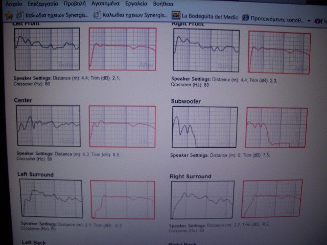

ας ξεκινησουμε με 2 φωτο που ερχονται ,,,και τα ξαναλεμε.....................

Αργύρη, οι δύο πρώτες βυθίσεις που κάνει το sub μετά την ισοστάθμιση, στα πόσα Hz και πόσα db είναι?

Μεχρι να ερθει και η δευτερη ας ξεκινησω με τα βασικα
Ο καθενας ακουει οπως γουσταρει , -τοσο απλα
Ειναι ενα πραμα σαν το αλατι , αλλος δεν θελει να το βλεπει και αλλος κανει το φαι του μοντ μπλανκ.
Στην πρωτη περιπτωση , καποιος που ακουει το μπασο του μπουμαριστο, με μια ισοσταθμιση αυτο μπορει να μαζευτει και να ερθει στα αυτια του.
Βεβαια καθε dsp ξεσκιζει ελαφρως τον ηχο , σιγουρα λιγοτερο απο τον χωρο.
Αν ομως τα ηχεια δεν μπορουν να κουνηθουν (απομακρινθουν στον χωρο μας (λογο τσοκαρου ) τι γινεται ?
εκει αναλαμβανει δραση η ισοσταθμιση.
Στην πανω αριστερη φωτο (με τα μαυρα βλεπουμε το ηχειο {klipch RF7II } σε αποσταση περιπου 40 cm απο τον πισω τοιχο,
στην επομενη φωτο τα ηχεια πλησιαζουν τον τοιχο σε αποσταση 15 cm.
Το καρουμπαλακι ακουγεται, βεβαια σε καποιον μπορει να σημαινει γεμισμα, σε καποιον αλλον μπομοαρισματακι, οποτε πατας μια ισοταθμιση και κουρευεις οτι φουσκωνει.Αν βεβαια σου αρεσει να ακους ετσι,
ειπαμε το αλατι ειναι περι ορεξεως.
Προσωπικα με βλαπτει............

Πιστευω τα μηκη να φαινονται στις φωτο (μιλαμε μονο για τα Lr) γιατι μονο αυτα κουνηθηκαν, για το θεμα σαμπ θα μιλησω καποια αλλη φορα........(περι thx set) το αναγνωσμα προχομεν.............
65 80....... -db να το δω ......
αλλα διορθωνονται...με χεριασμα καμπυλης, βασικα η καμπυλη γινεται σχεδον οπως θες.......

δεν βρισκω το μειλ ....λογικα πρεπει να ειναι στα 75 db..........

oι δυο μονομαχοι ειναι το mcacc και το audessey , και λογικα τα επομενα χρονια θα δουμε εξαιρετικα ενδιαφεροντα προιοντα, μια και τα trinov και καθε trinov ειναι ονειρο.....η εφιαλτης........
