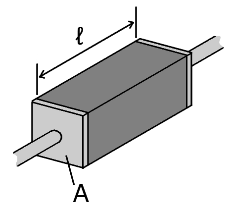

Γιώργο ματαιοπονείς. Η αγωγιμότητα δεν είναι συνάρτηση μόνον της διατομής, αλλά και του μήκους. Βέβαια, και τόσο χοντρό να βάλεις, δεν πειράζει. Αλλά δεν θα πειράζει αν βάλεις και λεπτότερο.

το ξερω κωστα οτι αυτα τα δυο πανε μαζι και πιθανον να μην ακουσω περαιτερω βελτιωση
γιατι το εξωτερικο καλωδιο ειναι 1 μετρο ενω το εσωτερικο 25 εκατοστα.
αλλα μια και μου μπηκε στο μυαλο θα το κανω και βλεπουμε.
στο κατω κατω δεν κοστιζη και τιποτα σπουδαιο.
