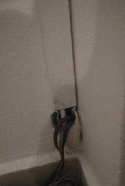

ναι σωστο αλλα για καλωδια ηχειων οχι τοσο πρακτικο αν και ειναι θεμα τι καλωδιο και τι αλαγες θα γινονται.εγω εχω βαλει υπογεια ιντερνετ μερικες γραμες xlr balanced σηματος και aes/ebu ολα αυτα επι 3.συν και ρευματος που ενεργοποιω τους επεξεργαστες απο την θεση που ακουω και τρφοδοτουνται απο ξεχωριστη γραμη μαζι με τα χαμηλου σηματος περιφεριακα με φιλτρο και ups.τα καλωδια ηχειων τα εχω εξωτερικα λογο του οτι κανω συχνες αλαγες και λογο ογκου (πολλα μαζι).στην δικη μου μεριπτωση εγιναν ολα με σπιραλ φ32 θερμανσης με υπολογισμο εξτρα σωληνα για να μην εχω προβλημα χωρητικοτητας σε μελοντικη αναβαθμιση αλαγη.εννοειτε ολα χωριστα κανενα καλωδιο δεν τρεχει παραληλα με αλλο (δηλ σηματος με ρευμα η ιντερνετ data)

Εγώ έχω περάσει μεταλλικό λούκι 10*5 cm, αλλά το έβαλα εξ' αρχής. Τώρα δεν θα έχεις τόσο χώρο. Ηλεκτρολογικό κανάλι όσο μεγαλύτερο γίνεται και περνά εξ' αρχής καλώδια. Και ηχείων περνάει, εγώ έχω ένα με 6 σε κοινό περίβλημα δηλαδή για 3 πίσω κανάλια. Είναι σχετικά εύκαμπτο και όταν φτάνει στην πίσω μεριά, μέσα στο κουτί, έχω αφαιρέσει από κει και πέρα το εξωτερικό κέλυφος και συνεχίζουν τα ζευγάρια μόνα τους σε μικρότερα κανάλια ως τις θέσεις των ηχείων.
Το λούκι ξεκινά με κουτί πρόσβασης κάτω από το ρακ με τα μηχάνηματα και καταλήγει σε ένα άλλο κουτί κάτω από τον καναπέ.

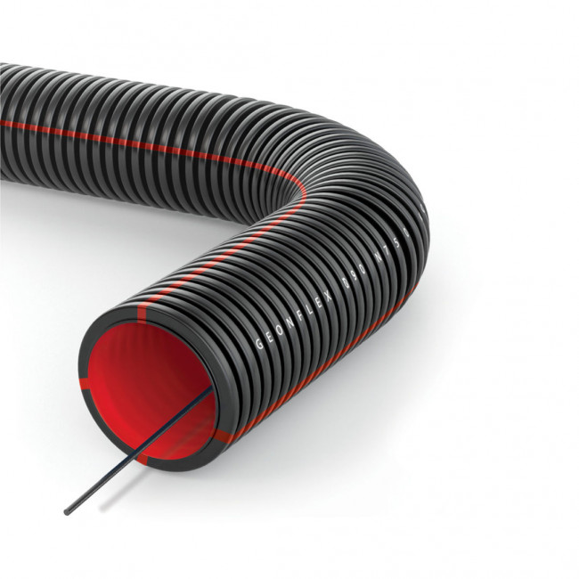

Έχει ωραιότατα ηλεκτρολογικα σπιράλ, προτίμησε τα σε όποια διατομή θες.
ψαξε καυκά ή κουβιδη.

Η διατομή του καναλιού εξαρτάται από αυτή των καλωδίων που θα περάσουν τώρα ή αργότερα. Αποφάσισε τι καλώδια θα περάσουν και πράξε ανάλογα.
Δεν θα σου πω τι θα πάρεις γιατί δεν ξέρω τι θα περάσεις. Ένα Φ40 για κάποιον μπορεί να είναι αρκετό και για κάποιον άλλο να θέλει 2 ή και 3 τέτοια.
Προσωπικά θα περνούσα ένα κανάλι παραπάνω από αυτά που χρειάζομαι, σε κάθε ηχείο. Ας υπάρχει και ας κάθεται, γιατί αν χρειαστεί δεν θα υπάρχει.
Δηλαδή αν ήθελα ένα θα περνούσα δύο, αν ήθελα δύο θα περνούσα τρία.
