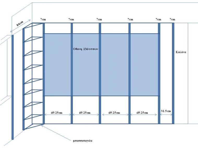

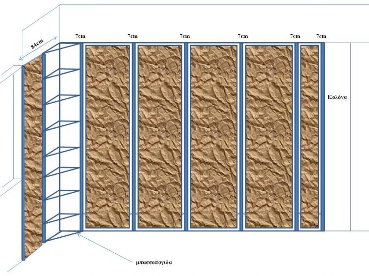

σχεδιαζω να βελτιώσω το υπαρχων hc μετα την προσθήκη των τελευταίων μηχανημάτων με την διαμόρφωση του χώρου και την προσθήκη μπασσοπαγιδων και την ηχητική μόνωση του χωρου ξεκινώντας απο τον κεντρικό τοίχο που φιλοξενεί την οθόνη προβολής και μπροστά απο αυτον τα ηχεια και οπου απαιτείται η μεγαλύτερη παρέμβαση
σκέφτηκα λοιπον να χωρίσω τον τοίχο σε κομμάτια με δοκαράκια και να βάλω ανάμεσα πετροβαμβακα παχους 5cm
οπως στο σχημα
πανω στα δοκαράκια θα στηριχθεί η οθόνη και στη γωνιά θα φτιαχτεί μια κολόνα απο τριγωνα κομματια πετροβαμβακα τοποθετημένα το ενα πανω στο αλλο
πανω απο ολη αυτη την επιφάνεια θα φτιαχτουν τελάρα επενδυμένα με πανι σαν αυτο που βαζουν στις μπαφλες των ηχειων και θα κολλήσουν με σκρατς πανω στα δοκαράκια.

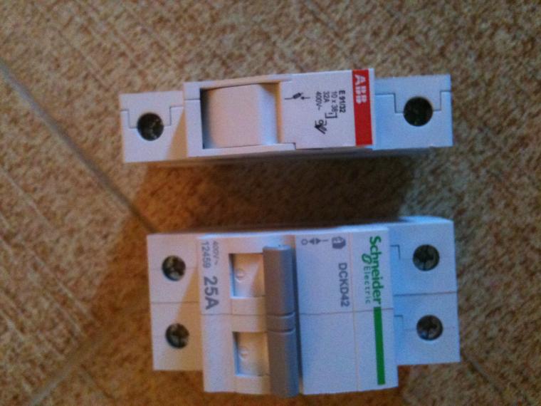

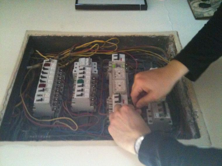

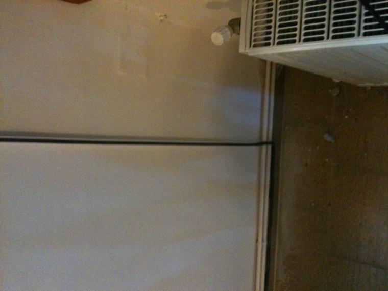

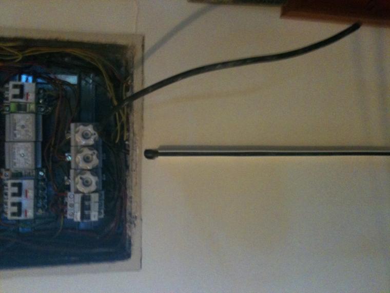

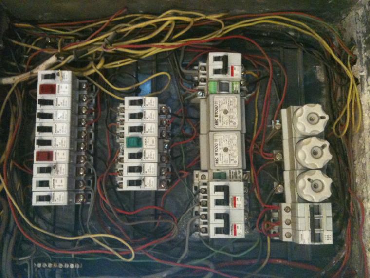

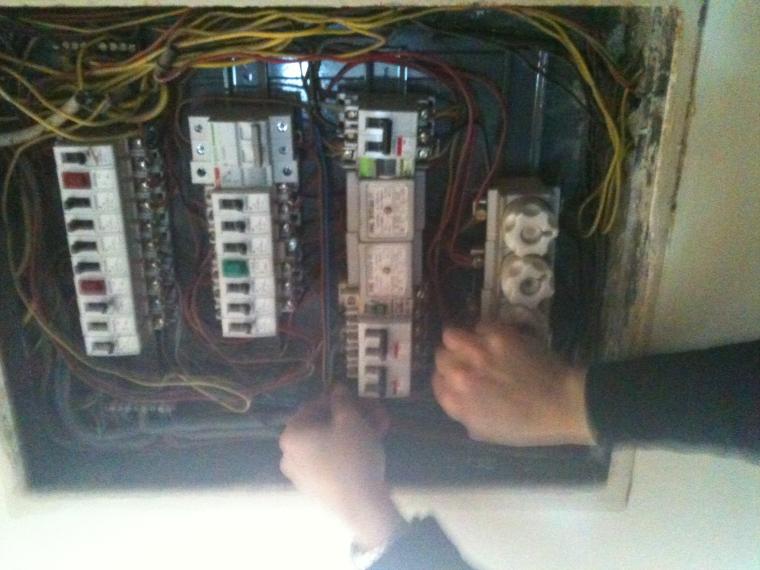

προς το παρον σημερα μαζι με το λεωνιδα αποφασίσαμε να δωσουμε στα μηχανηματα μια αποκλειστικη γραμμη ρευματος. τραβηξαμε λοιπον μια ξεχωριστη γραμμη αφιερωμενη αποκλειστικα στον ενισχυτη και το cd.
βαλαμε λοιπον ενα 2,5αρι καλωδιο διπλης θωρακισης αγορασμενο απο το leroy merlin προς 1.20ευρο το μετρο που καταληγει σε ενα πολυμπριζο βιομηχανικού τυπου με καπακια.
μια φυσιγγιοθήκη με 16αρα ασφαλεια και ενα διακοπτη 25Α.
ολα μαζι κοστησανε λιγοτερο απο 25 ευρο
μη μας ρωτησετε τωρα αν ειδαμε διαφορα στον ηχο......¨)
το σημαντικο προβλημα που ελυσα παντος ηταν υο θεμα των διαφορων ηχων και παρασητων απο τα ρευματα που περναγαν μεσα στα ηχεια οπως περιεγραψα και σε αλλο Post. λυθηκαν ολα αυτα τα προβληματα. ολα τωρα ειναι ήσυχα...καμια παρεμβολη κανενας θορυβος ....
αξιζε η διαδικασια και με το παραπανω.!!!!
παντος ο ηλεκτρολογος δεν ηταν και ο πιο τακτικος απο οτι ειδαμε στον πινακα ( μετα απο 15 χρονια )
με τα απαραιτητα αυτοκολητα καναλιακια εξαφανιστηκε το καλωδιο και ετσι η δουλεια ειναι επαγγελματικη...:)

(1) Η τοποθέτηση πετροβάμβακα στους τοίχους του χώρου όπως την περιγράφεις, θα έχει αποτέλεσμα μόνο στην ακουστική του χώρου σου και όχι στην ηχομόνωση. Η σωστή ηχομόνωση προϋποθέτει ένα πλωτό "δωμάτιο μέσα σε δωμάτιο". Κοντολογίς, είναι δύσκολη και ακριβή υπόθεση. Επιπρόσθετα, άκριτη τοποθέτηση αποροφητικών θα έχει πιθανότατα αρνητικά αποτελέσματα.
(2) Η συγκεκριμένη γωνιακή μπασοπαγίδα θα πρέπει να έχει μεγάλο βάθος ( τουλάχιστον 60 εκ ) ώστε να είναι στοιχειωδώς αποτελεσματική.
(3) Το προγραμμα μετρήσεων που σκοπεύεις να χρησιμοποιήσεις είναι ένα εξαιρετικό εργαλείο αρκεί να χρησιμοποιηθεί σωστά. Εδώ αρχίζουν τα δύσκολα.
Υποθέτω ότι μελέτησες το νήμα "Ανατομία Ακουστικής Χώρων" του Bhutia.
Καλή επιτυχία.
Καλή επιτυχία.
Εχεις απολυτο δικιο για το θεμα ακουστικης και ηχομονωσης δωματιου. την ακουστικη θελω να πετυχω....

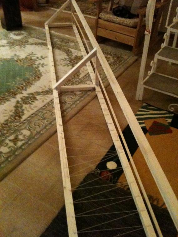

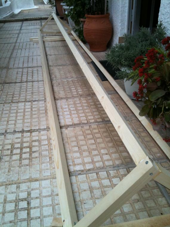

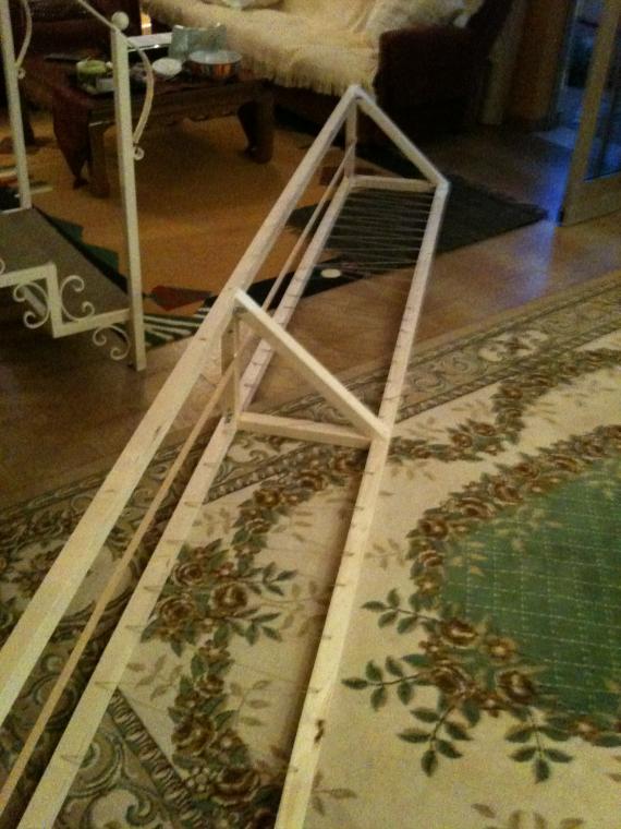

IMG_0829.jpg IMG_0826.jpg IMG_0833.jpg IMG_0830.jpg η πρωτη μπασοπαγιδα ειναι κατα το ήμισυ έτοιμη.
μένει να γεμιστεί να να ντυθει με το ανάλογο πανί.
