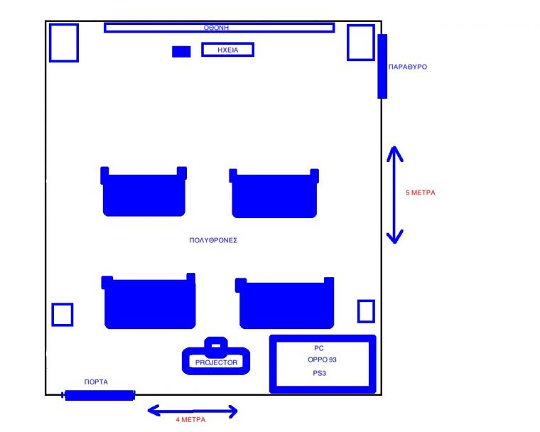

O χωρος ειναι στο υπογειο και ειναι 20 τμ, 5χ4.
Δυστηχως ειναι μικρος και αρκετα περιοριστικος , οπως φανταζομαι θα μου πειτε και εσεις... αλλα αυτον εχουμε με αυτον θα πορευτουμε...
ΘΑ ηθελα γνωμες και συμβουλες για να τον διαμορφωσω οσο το δυνατον καλυτερα.
Με απασχολει αρκετα η αποσταση θεασης , και ισως τελικα να μην με περνει για να βαλω 2 σειρες καθησματα, αλλα μονο μια γιατι φανταζομαι οι μπροστα θεσεις θα ειναι σχεδον στα 2 με 2.5 μετρα αρα η θεαση θα ειναι αδυνατη...
Περισσοτερο ομως απο αυτο με απασχολει το θεμα της σωστης επιλογης χρωματος στους τοιχους , το ταβανι και το δαπεδο, γιατι θελω να εξαλιψω αν ειναι δυνατον εντελος καθε ειδους ανακλαση μπορει να εχω γυρω γυρω ....
Δεν είναι μικρός λέω εγώ.
Όσο για το χρώμα, μαύρο το ιδανικό, γκρι πολύ καλό, ή οποιοδήποτε σκούρο που σου αρέσει.

Καθολου μικρός!
Δες τι μπορεί να γίνει σε 6x4.
2 σειρές μπορουν να μπουν ευκολα και για να μην έχεις πρόβλημα,με την εγγύτητα των περιφερειακών ηχείων στις πίσω θέσεις,χρησιμοποιείς δίπολα.
