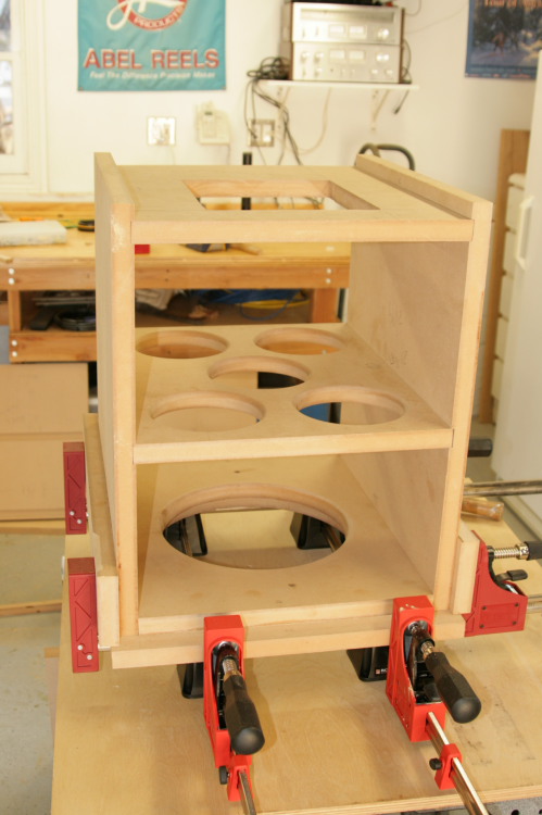

καλημερα σε ολα τα παιδια του φορουμ... παιδες τα φωτα σας..θελω να φτιαξω ενα sub με driver το pioneer tsw 101spl..

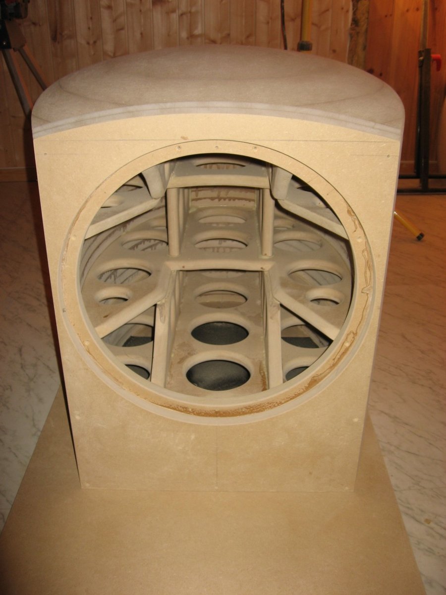

οι παραμετροι που υπαρχουν οι πολυ ελαχιστοι για να τους εισαγω στο winisd. η εταιρεια λεει οτι ειναι μονο για sealed καμπινα ομως εγινε μια προχειρη κατασκευη 40l ported με διαστασεις port 70mm x 250mm ..και το sub αποδιδει τελεια. το εν λογο θεμα ειναι να φτιαχτει μια καμπινα να παρω τα μεγιστα με 25mm mdf επειδη το sub εχει τρομερο flex και η καμπινα που ηταν εκανε κρακ για πλακα.. τι bracing πρεπει να μπουν τι καθαρα λιτρα πρεπει να εχει και ποσο χαμηλα μπορει να κατεβει μιας και αναφερει τα 18hz... βοηθεια παιδες
103
24
ξεχασα να αναφερω το θα παιξει με τελικο 1000w στα 2ohm οποτε θα εχει αρκετο ρευμα... για ht κανει ειναι απιστευτο sub για 10''...
η καμπινα του εκανε κρακ οταν το τεσταραμε σε ταινια (jurassic world) που δουλευε σχεδον συνεχεια..

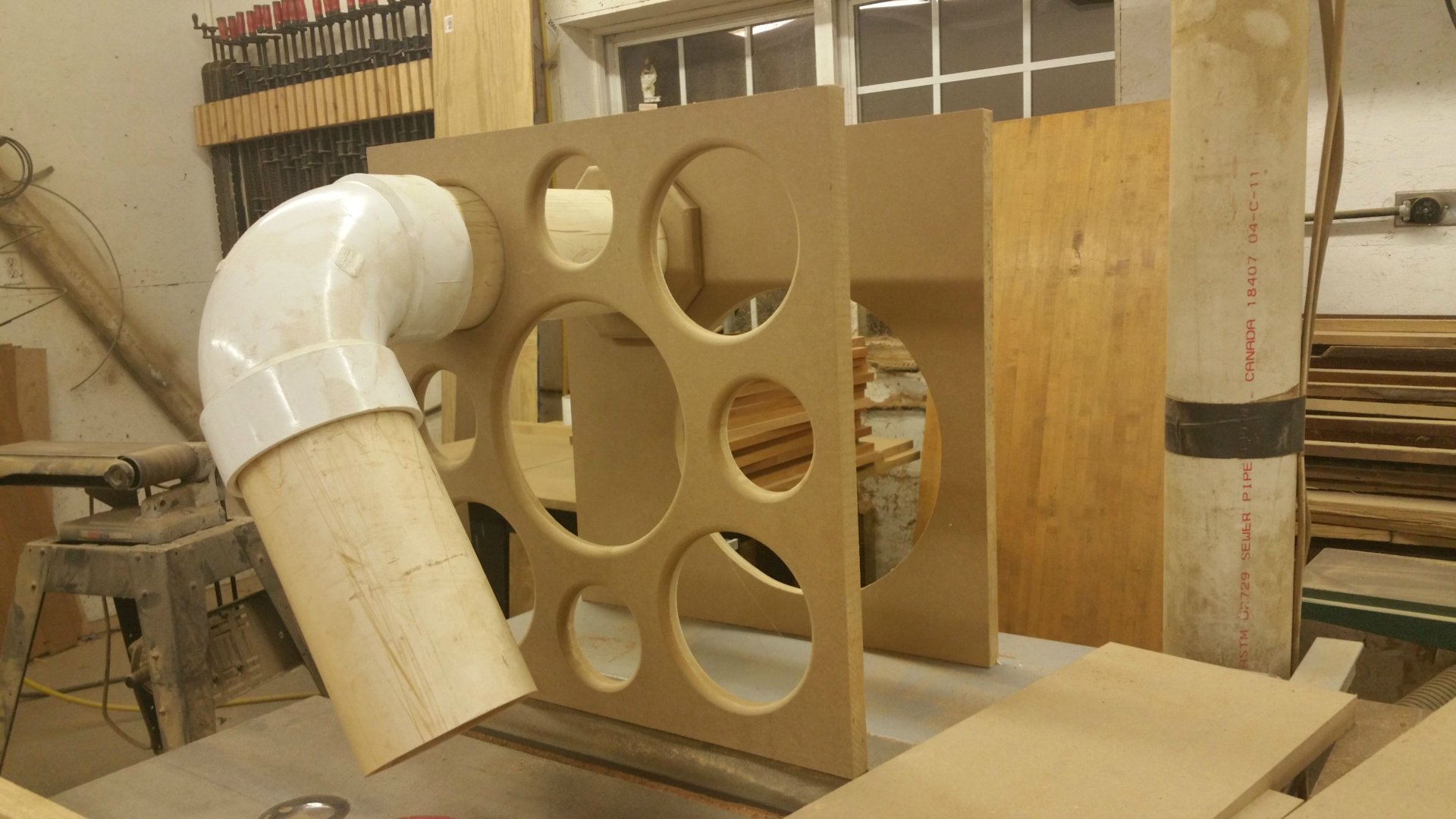

σκεφτομαι κατι σαν αυτα και ποια η διαφορα με slot port?

Αν θες να το ρισκάρεις φτιάξε μια καμπίνα σύμφωνα με τα χαρακτηριστικά του δεύτερου μεγαφώνου και δες πως πάει και αν σου αρέσει.
Θα πρέπει βέβαια να μπουν νευρώσεις, όπως στις φωτογραφίες που ανέβασες, οι οποίες είναι σημαντικότερες από το μεγάλο πάχος των ξύλων της κατασκευής.
ετσι κι αλλιως η ξυλεια ειναι πολυ φθηνη εχω δικο μου μαραγκο.. με τοσες νευρωσεις μονωση θα χρειαστει? ο λογος που ανεφερα τα 25mm στο παχος ηταν λογο του flex ...

σκεφτομουν για front fire τη σωληνα και τα bracing καθετα πισω απο το μεγαφωνο να πιανουν τις 4 πλευρες της καμπινας με τρυπες για αποσβεση στατικων κυματων.. για να δουμε
