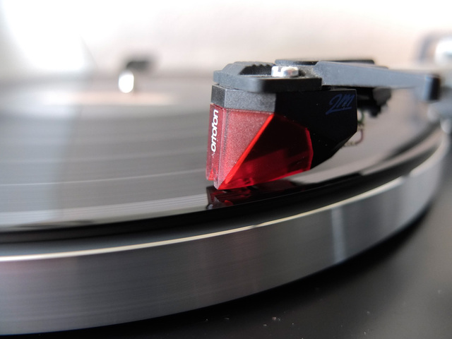

Στο πικάπ αυτό δεν ταιράζει η σειρά 2m της ortofon. Είναι πιο βαριά από ότι χρειάζεται ο βραχίονας του.
