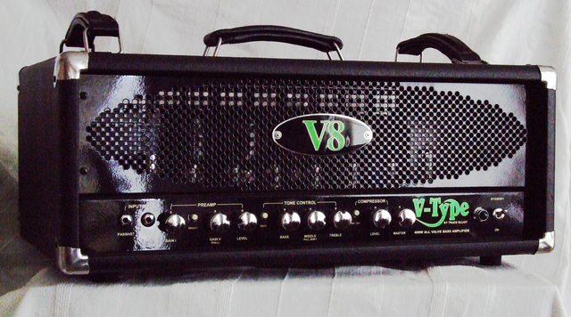

Σίγουρα υπάρχουν και καλύτερες αλλά όταν είχα παίξει με αυτή τη κεφαλή, ένας καφές λεκές δημιουργήθηκε στο βρακί μου...
Ούπς σόρρυ, μιλάτε για κεφαλή πικάπ. :fuckyou::fuckyou:
