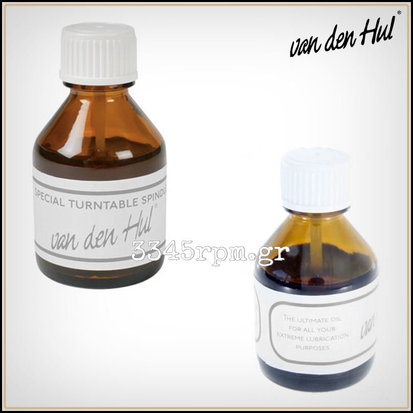

- εδώ επίσης ένα παχύρρευστο ( εξ επί τούτου ) λάδι από τον Van Den Hul , που έχω πειραματιστεί . . .
  • No mechanical contact between the spindle and the bearing bush. This flotation property minimizes bearing noise and noticeable increases audio quality.
https://www.vandenhul.com/product/special-turntable-spindle-oil/
