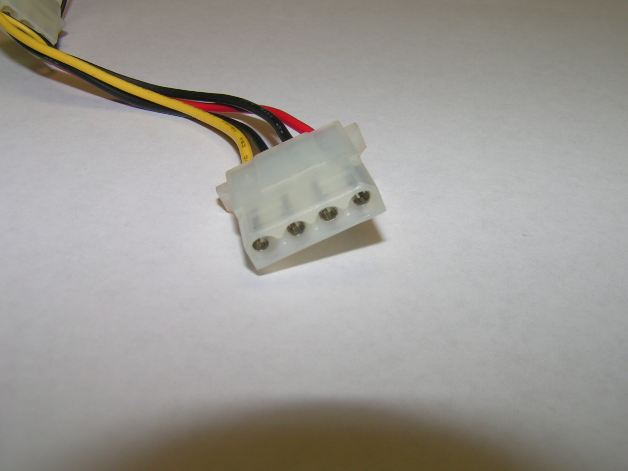

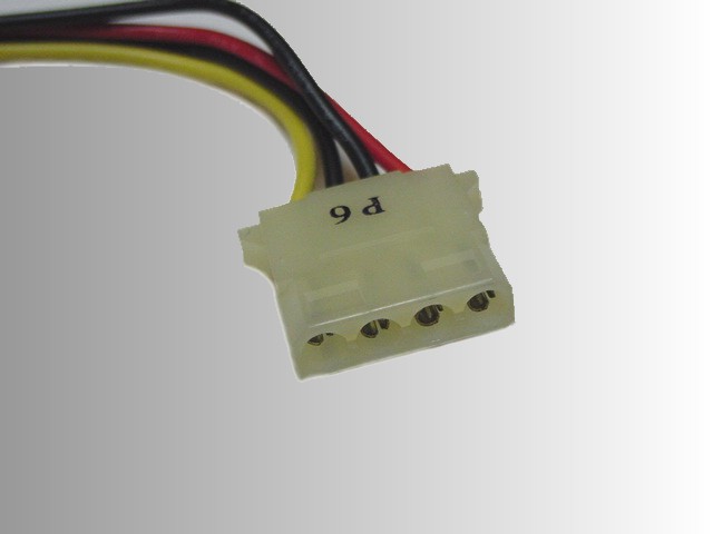

τι εννοούμε όταν λέμε molex;
82.228
107.872
Απάντηση: μειωση ταχύτητας σε ανεμιστηράκι και θορύβου μαζί
Είναι το παρακάτω, αλλά έχω την εντύπωση ότι δεν μιλάς
για ανεμιστήρα υπολογιστή...:121:
14.074
11.773
Το βύσμα του υπολογιστή που δίνει ρεύμα στα CD/DVD-ROM. Έχει 2 χρωματισκά στα άκρα και 2 μαύρα για γείωση στο κέντρο.
