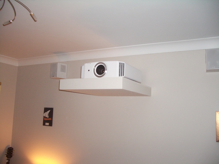

Να'τος ο ασπρουλιάρης ο JVC που θέλεις:Ddla-x35 με λιγότερο από 3Κ....τώρα κατά πόσο απροβλημάτιστη είναι η τεχνολογία που χρησιμοποιεί,D-ILA(Direct-Drive Image Light Amplifier) ποιος ξέρει να σου πει με σιγουριά;συνήθως όσοι τους αγοράζουν δεν τους κρατάνε και πολύ,παίρνουν το καινούργιο αναβαθμισμένο μοντέλο:p...α ναι,δεν νομίζω να έχει ασύρματο hdmi δεν είμαι όμως και 100% βέβαιος:thumbsdown:
