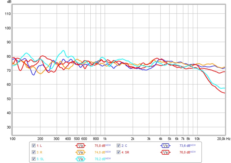

βρηκα λιγο χρονο να δω τι κανει ο pioneer lx82 σε ισοσταθμιση πανω απο τα 100hz γιατι απο εκει και κατω δεν κανει κατι.....
δεν περιμενα τετοια αποτελεσματα ......ωραιος σε σταθμες......
....σε eq για τις δυνατοτητες που εχει καλα ταφτιαξε.
τα δυο καναλια που δειχνουν μεγαλη πτωση πανω απο τα 10khz ειναι τα διπολα kef που εχω...

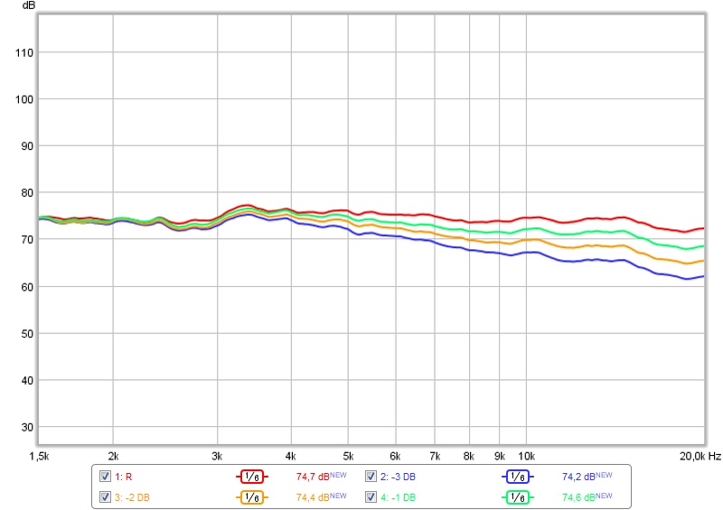

.....μιας και ειδα αυτο ειπα να δω και ποσο κοβει το x-curve ανα db και ως -3db που διαθετει....οποτε,οσο θελετε κοβετε και μαλιστα προοδευτικα.....;)
απο 1.5khz ξεκιναει η πτωση
αντε και το BGC οταν εχετε βαλετε ΤΗΧ on sub ......
....κοβει προοδευτiκα ως 10db ........

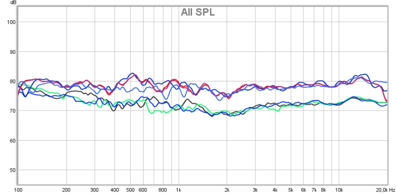

προσφατα με εναν onkyo με audyssey xt32 εβγαλε κουκουρουκου τις καμπυλες των 7 ηχειων που εκανε ισοσταθμιση...

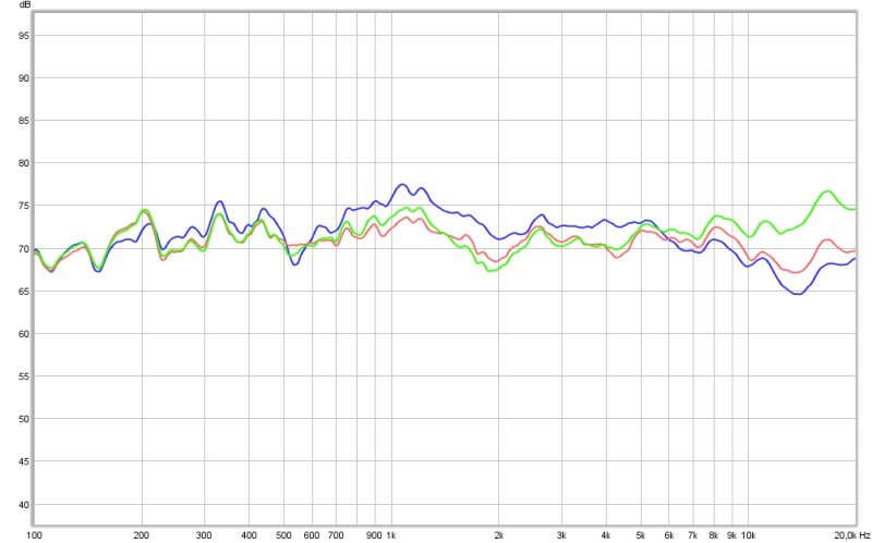

λοιπον 4 mic και 4 αυτοματες ισοσταθμισεις....
2 x pioneer lx82 (μπλε) δικο μου και ενος φιλου *
pioneer susano (κοκκινο) Rose
yamaha cx-a5000 (πρασινο) Zizik
ειναι απο το κεντρικο καναλι μονο....
ολα τα καναλια ειχαν διαφορες....ειδικα τα περιφερειακα πιο εντονες
*ηταν ιδιες οι μετρησεις ακριβως...!!!!!
τα συμπερασματα δικα σας....
το γεγονος ειναι πως κερδισε ο Rose :D

1. Τα δυο μικρόφωνα του lx-82, αν και διέφεραν εμφανισιακά, είχαν πανομοιότυπες μετρήσεις.
2. Βγήκα κερδισμένος γιατί όλα τα μικρόφωνα (εκτός του Κεφάλα) ξεχάστηκαν στο σπίτι μου. :roflmao:

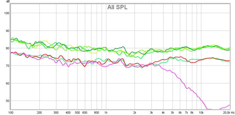

και ενα τελευταιο σχετικα με τα μικροφωνα και συγκεκριμενα με το audyssey xt32
εδω ειναι ενος onkyo 3009 σε autocal
και εδω ενος onkyo 5.... σε autocal
το ενα καναλι εχει θεμα .....εξου και η πτωση...
οπως βλεπετε οι σταθμες των περιφερειακων ηχειων και στις δυο περιπτωσεις ειναι ανεβασμενες κατα 6db περιπου....
η δευτερη περιπτωση ειναι σαφως καλυτερη μιας και εχουμε ομοιομορφη διαφορα σταθμης σε ολες τις συχνοτητες....
παντως η φιλοσοφια του audyssey xt32 ειναι πτωση (-8 db)ως τα 2khz και μετα ανοδο (+5 db) ως τα 20khz
πολυ ωραια καμπυλη δινουν σαν στανταρ στους av για να ακουει ο κοσμος.....:D
:roflmao::roflmao::roflmao:
κατα τα αλλα σιγουρα διαθετουν πολυ καλα φιλτρα για την διορθωση συχνοτητων για ολα τα καναλια....
