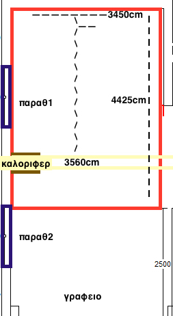

τον χωρο σας τον στελνω σε σχεδιο θα ειναι 3450χ4425(ολα σε εκατοστα) ο προβολεας θα μπει στα 3560 σε ψευδοκαρι που θα κρυψει το κανονικο δοκαρι και κατι σωληνες καλοριφερ σε υψος περιπου 2500 +-κατι αν χρειαστει το υψος του σπιτιου ειναι περιπου 3000

@spylab λιγο δυσκολο για τωρα ας κανω μια μικρη περιγραφη
ο χωρος ειναι 7000χ3450 οπως ειναι στο σχεδιο
με κοκκινο ο χωρος στησιματος του οικ κινηματογραφου το υπολοιπο θα φιλοξενει ενα γραφειο με την καρεκλα του στον τοιχο και με θεα στην εικονα
η κυρια θεση ακροασης-θεασης σε ενα μικρο καναπεδακι μπροστα απο το γραφειο
αριστερα υπαρχουν δυο παραθυρα 1400χ900 εκ με δυο καλοριφερ ενθεν και ενθεν του καθε παραθυρου καθετα προς τον τοιχο των παραθυρων για 730 εκ
απο τη δεξια μερια η εισοδος στο χωρο θα ειναι περιπου 2500 εκ αλλα 2500 για το γραφειο και 2000 περιπου θα κλεινουν το χωρο καθετα στον τοιχο θεασης...βοηθαω καπως???

Αν οι διαστάσεις που βάζεις είναι σε εκατοστά θα έχεις πρόβλημα να καλύψεις το χώρο, είναι τεράστιος!
Οι διαστάσεις που βάζεις είναι σε χιλιοστά.

Θα προβαλεις στον <πανω> τοιχο που εχει πλατος 345 εκ απο το κιτρινο δοκαρι?
