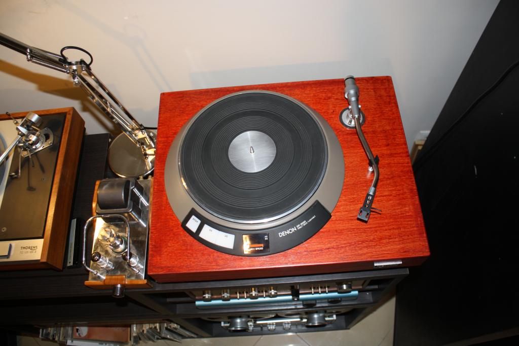

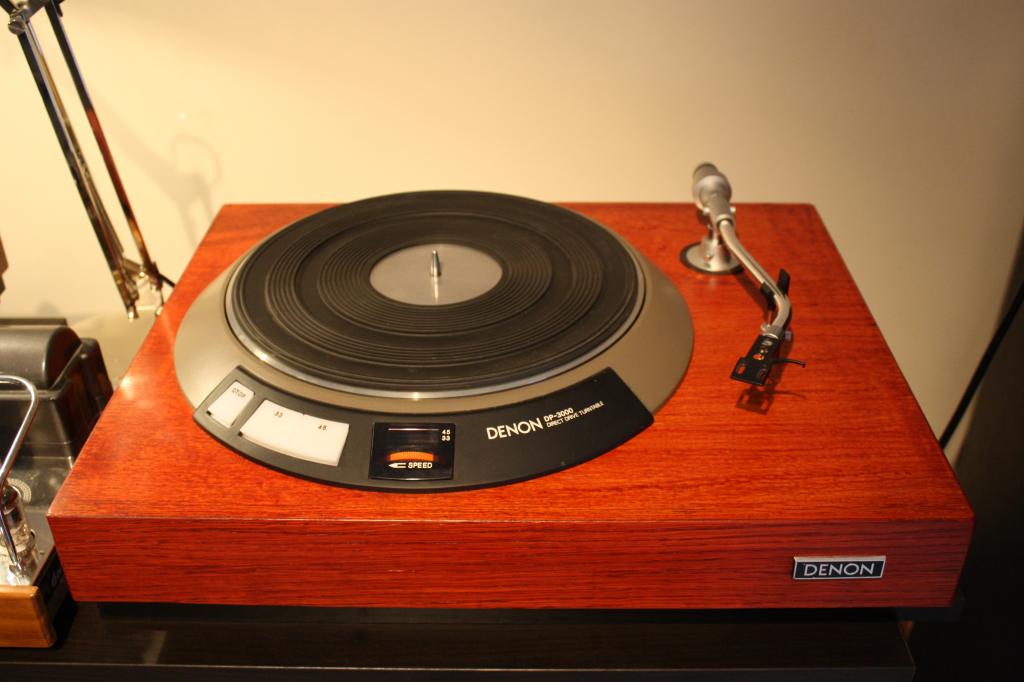

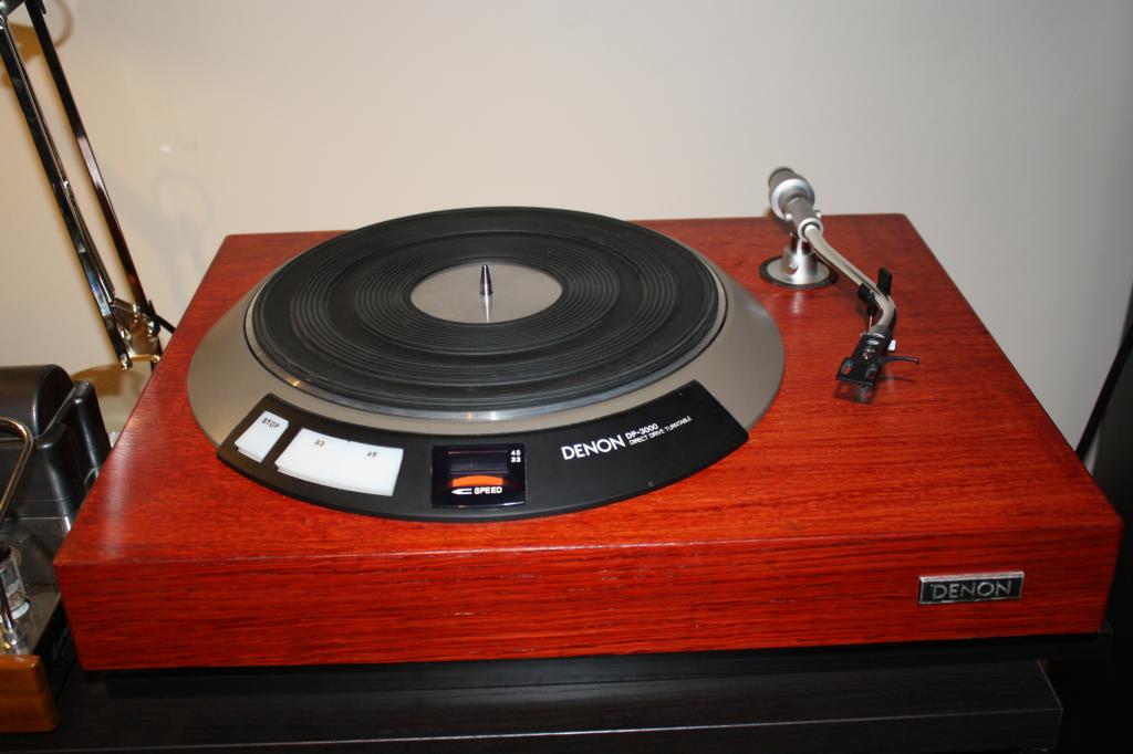

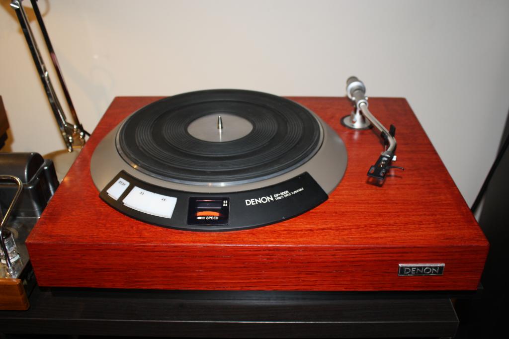

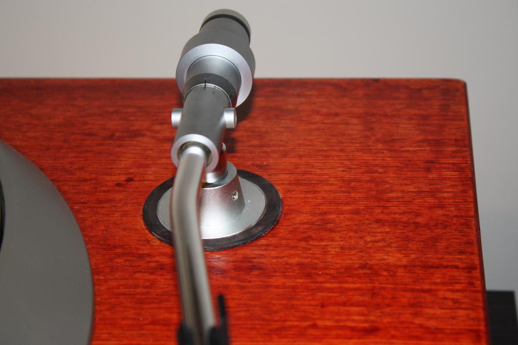

Καλησπερα! Το πλινθ του denon μου θελει λιγη φροντιδα, μιας και ο προηγουμενος ιδιοκτητης του το ετριψε και το εβαψε μαλλον ατσουμπαλα οπως θα δειτε και στις φωτο. Σκεφτομουν να το βαψω απλα μαυρο σατινε για να ταιριαζει με τα υπολοιπα μηχανηματα (θα φαινονται και τα νερα του ξυλου) αλλα μετα μου ηρθε η ιδεα να το ντυσω με ξυλο οπως αυτο πχ που βαζουν στις κιθαρες... δουλεια που θα εκανε καποιος ειδικος βεβαια. Ποια ειναι η γνωμη σας?

για να το ντύσεις πρέπει να το τρίψεις μέχρι το ξύλο,αλλιώς δεν θα κολλήσει η επένδυση.
αν το τρίψεις μέχρι εκεί,το βάφεις κιόλας,δεν είναι ανάγκη να το ντύσεις.μπορείς κ να το ντύσεις,εύκολο είναι αλλά αυτό θα προσθέσει πάχος,δεν ξέρω αν το επιτρέπει η κατασκευή.

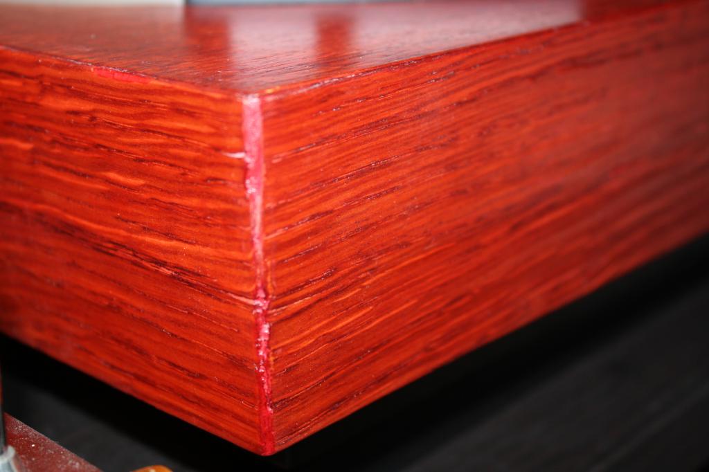

η φωτογραφία της γωνίας δείχνει μπαλώματα με μαρκαδόρο?(επίσης νομίζω αυτή η γωνία δεν παίρνει κ τρίψιμο,φαίνεται ήδη το mdf)
εγώ θα πρότεινα να φτιάξεις ένα ίδιο από την αρχή αν θέλεις να γίνει τέλειο,δεν μου φαίνεται δύσκολο.
