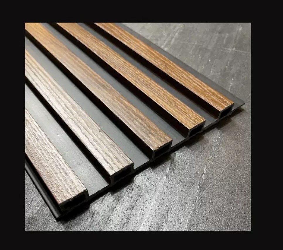

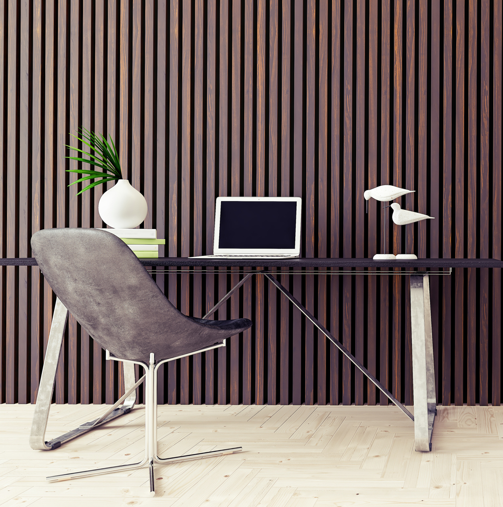

γνωριζει κανεις που μπορω να βρω ξύλινα πανελ για τοιχου οπως αυτα της φωτο?
slat wall panels λεγονται. υπαρχου παντου στο εξωτερικο αλλα εδω στην ελλαδα δεν μπόρεσα να βρω.

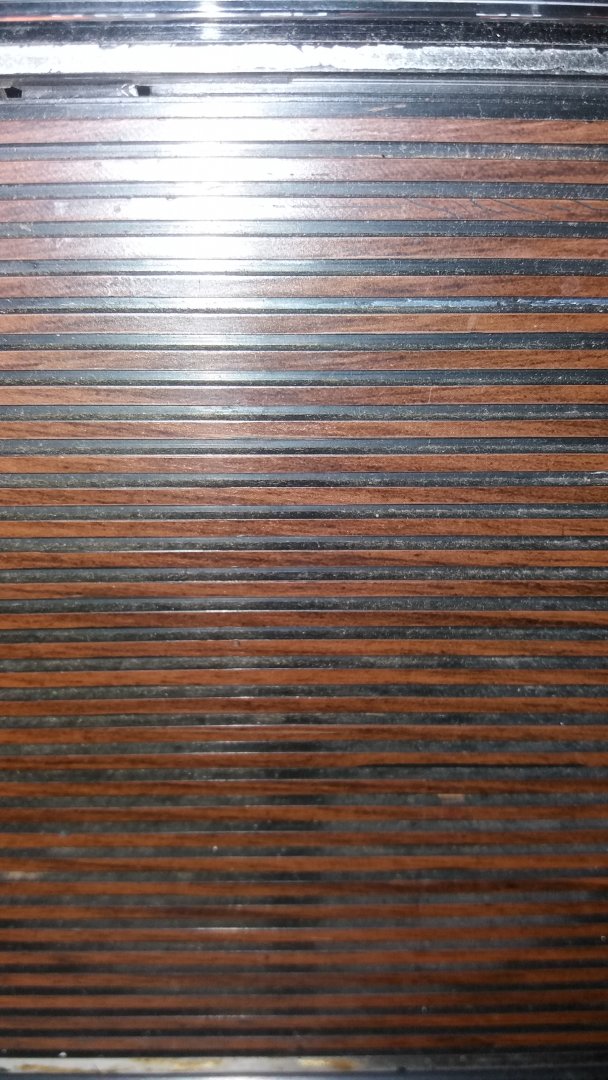

Το αριστερό είναι ξύλινο.
Το δεξί δεν είμαι σίγουρος, μπορεί να είναι και συνθετική καλή απομίμηση ξύλου. Τέτοια, σε ποικιλία μορφών (δοκοί διαφόρων πλατών, τετράγωνες πλάκες κλπ), πυκνότητας ραβδώσεων, και παχών, έχει το Leroy Merlin του αεροδρομίου στο τμήμα οικοδομικών υλικών (όπως κοιτάς το κτίριο, δεξιά). Εχει και κάποια ξύλινα, αλλά τουλάχιστον αυτά που πρόσεξα ήταν πιο χονδροειδή στο φινίρισμα, περισσότερο για εξωτερική χρήση.
Ξύλινα είχε σίγουρα προ Κορωναϊού το Πράκτικερ - καθώς επίσης και πολύ μεγάλη ποικιλία λαμινέιτ σε περίπτωση που κάνουν για τη δουλειά που θέλεις.
Επίσης αφινίριστες-αβερνίκωτες δοκούς ελάτης κα. Ψάξε για "ραμποτέ". Επίσης πλαστικά "ραμποτέ"

ναι...λαμινειτ θα ηταν καλυτερα γιατι θα εχουν τελειο φινίρισμα. τα ελατης δε νειναι τοσο λεια. πρεπει να τριφτούν και να λουστραριστουν και δενξερω ποσο θα παετυχει
θελω να επενδυσω ενα τοιχο απο γυψωσανιδα πισω απο το ηχοσυστημα. επιτυγχάνω και οπιτκο αποτελεσμα και διάχυση στον πισω τοιχο με τις αυλακωσεις.
στο εξωτερικο υπαρχουν πολλα τετοια ...εδω πουθενα δεν εχω βρει

Πάρε αυτά που βρήκες και με περιστροφικό τριβείο και 120αρι γυαλόχαρτο θα γίνουν γυαλί.
Εγώ έχω αυτό και είναι εξαιρετικό. Τα έχει βγάλει τα λεφτά του 10 φορές.
Μετά τα βάφεις με βερνίκι σε ότι απόχρωση θες. Αν δες θες να γυαλίζουν βάφεις με βερνίκι εμποτισμού ή ματ.
Αν θες να το ψάξεις παραπάνω υπάρχουν και χρωματιστά βερνίκια, που γυαλίζουν ή δεν γυαλίζουν.
Αν θες να κρύψεις τα νερά του ξύλου, ένα χέρι βελατούρα και μετά ότι χρώμα θες και θα τα έχεις τα πάντα.
Απλά πρέπει να βρει τρόπο στήριξης που δεν φαίνεται τίποτα.
Μια άλλη ιδέα που ίσως σου κάνει είναι να τα τοποθετήσεις πάνω σε γυψοσανίδα με πολλές τρύπες, και από πίσω διάφορα υλικά απορρόφησης που ξέρουν τα παιδιά εδώ. Δύο δουλειές με μια κατασκευή, αν υπάρχει ανάγκη.

κολλα και καρφι

Με το καρφί θα φαίνεται. Θα πρέπει να το βαλεις πιο μέσα και να καλύψεις την τρύπα με ξυλόστοκο στο αντίστοιχο χρώμα πριν τη βαφή.
Επίσης η γυψοσανίδα δεν κρατά το καρφί. Η στήριξη σε γυψοσανίδα δεν είναι τόσο απλό θέμα.

καρφι εννοω απο αεροπιστολο που δεν εχει κεφαλι. ναι θα στοκαρίστει ποπυ χρειαζεται και θα ειναι απαλα επικουρικο αφου η κολλα θα ειναι το βασικο στερεωτικο

Σκέψου και τα κουμπωτά. Στο μέλλον αν χρειαστεί για τον οποιοδήποτε λόγο να έχεις πρόσβαση στην γυψοσανίδα ή πρέπει να αλλαχτεί γιατί έσπασε τα πηχάκια θα πρέπει (μάλλον) να σπάσουν. Σε αυτή την περίπτωση όλος ο κόπος πάει χαμένος.

Με πατέντες. Πχ βιδώνεις μαγνήτες στην γυψοσανίδα και ροδέλες στα πηχάκια.
πολυ δουλεια νομιζω χωρις να ειναι απαραιτητο

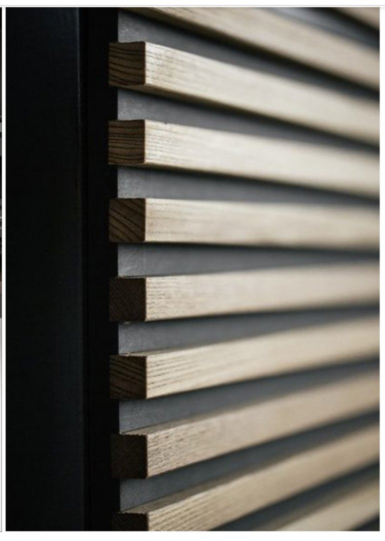

αυτο που θελω να φτιαξω ειναι κατι οπως στην φωτο.

Ψάξε για DIY Wood slat decor.
Βάζω ένα βίντεο από Pinterest αλλά δεν περνάει.
1.472
1.407
nai..το εχω δει. το μονο θεμα ειναι να βρω τα πηχακια που να ειναι λεία η να τα κανω λεία οπως ειπες.

Tιποτε δεν πετυχαινεις περαν του αισθητικου εαν μιλαμε για τοποθετηση στον μπροστινο τοιχο, αφου δε φτανουν εκει πρωτες οι συχνοτητες που μπορει και να δουλεψουν :whistling:
Αν θυμαμαι εχεις πολυ γυψοσανιδα και μια ολοκληρη πλευρα υαλοπινακωτη.....
Καλο θα ηταν αφου τοποθετηθουν τα πραματα, καναπεδες επιπλα κλπ να μετρηθει και να δεις που και τι.
Τυφλοσουρτη ποιο ασφαλη ειναι η επιλογη απορροφησης σε συγκεκριμενα σημεια και μετα διαχυση εαν και οπου χρειαζεται , διοτι οι θεσεις ειναι περιορισμενες και εκει θα πρεπει να επιλεξεις τι απο τα δυο αξιζει/συμφερει/σου αρεσει να κανεις, διοτι και στο βαθμο απορροφησης πρεπει να υπολογιστει και η προσωπικη προτιμιση .
