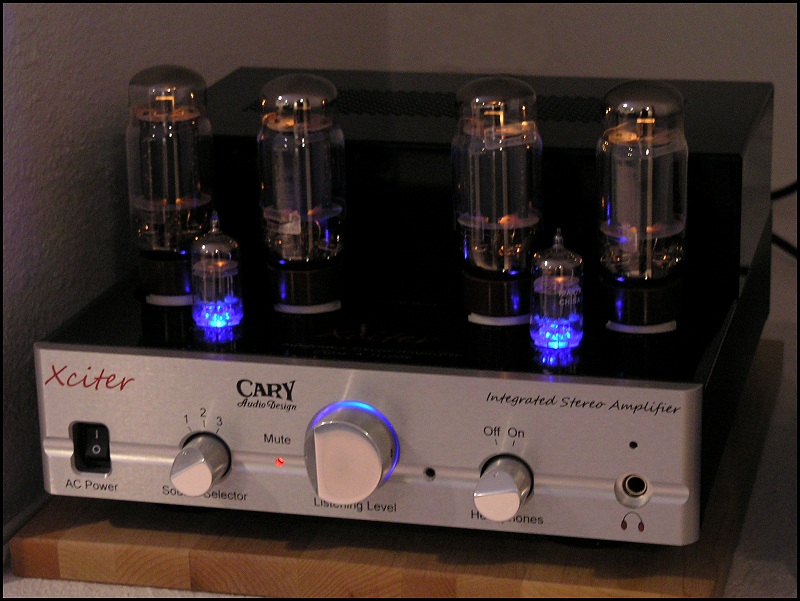

ενα καινουργιο σετ ενισχυτη -ντακ παρουσιασε η Cary, με το ονομα XCITER. Σε αυτο το θεμα θα αναφερθουμε στον ολοκληρωμενο ενισχυτη/ενισχυτη ακουστικων.
Προκειται για εναν ενισχυτη με μολις 5 βατ στο καναλι, σχεδιασης τριοδικου Single Ended με 2 6L6 στο σταδιο ενισχυσης και 12ax7 στην προενισχυση.
Ειναι κλασης Α, με τρεις εισοδους, τηλεχειριζομενος και σχεδιασης μηδενικου feedback. Επισης παραλληλα με την εξοδο ηχειων, υπαρχει εξοδος ακουστικων, οπως και εξοδος για υπογουφερ, μια για καθε καναλι.
Η τιμη του ενισχυτη στην Αμερικη ειναι περιπου 2.700 δολλαρια και εχει ως φυσικο ταιρι το ομωνυμο ντακ που θα παρουσιασω στην αναλογη κατηγορια και εχει ακομα μεγαλυτερο ενδιαφερον - για μενα.

Οι λυχνιες 6L6 μπορουν να αλλαχθουν με KT88. και ετσι η ισχυς να αυξηθει στα 10 βατ. Επισης μπορει να δεχθει οποιαδηποτε λυχνια παει σε τετοια βαση, οπως EL34, 5881, 6550, μιας και το bias ειναι αυτορυθμιζομενο.
Circuit Type Class A triode push-pull amplifier, Auto-Bias Triode mode operation.
Power Output 5 Watts per channel into 8 ohm load
Input Sensitivity .42 Volt for full output
Sub-Woofer Outputs Sub-woofer Out - RCA single-ended - one for each channel(Gold Plated)
Frequency Response 17 Hz to 25 KHz flat @ 1 watt
Line Inputs 3 selectable inputs per channel - RCA single-ended (Gold Plated)
Tubes 2 - 12AX7A input gain stage/ driver stage4 - 6L6GC output tubes
Power Transformer High Efficiency Toroidal for both High Voltage and Low VoltageRequirements
Output Transformer(s) Custom laminate – 15 watt rating
Resistors 1% Precision Metal Film
Capacitors Polystyrene, Film, and Foil
Power Supply Capacitors 7 x 100 Micro Farad @450VDC (Low Impedance Electrolytic),2 x 0.22 Micro Farad @600VDC (Polystyrene Kimber Kaps)
AC Cord 3 Conductor, Detachable
AC Power Requirements 117/234 VAC @ 50/60 Hz
Consumption 80 Watts idle, 85 Watts Full Power Output
Warm-Up Time 3 Minutes
Break-In Time 100 hours of playing time
Finish Black Powder Coat Gloss and Matte, silver anodized aluminumfaceplate standard (black optional). Standard with remote control.
Weight 16.5 lbs
Dimensions 5 7/8" H x 11" W x 13" D
