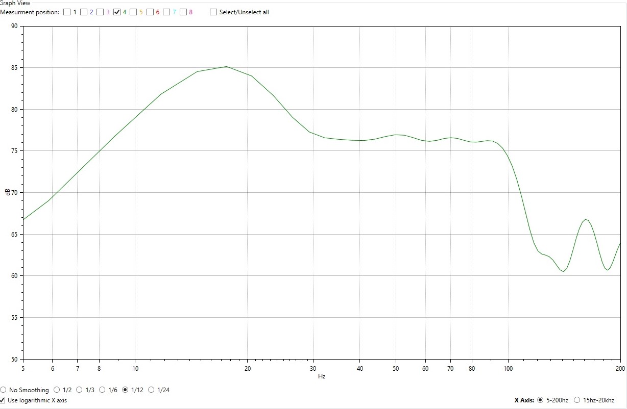

εντελώς πρόχειρα χωρίς να παίξω με κάποιον συνδυασμό....
τα αποτελέσματα έβγαλαν αυτο
που ειναι ευκολακι για το audyssey να το συμμαζέψει
με +/-3 το πρασινο(1/24 smooth) και την διορθωση audy εισαι κομπλε...
......μην τα πειραξεις καθολου....μονο την ενταση να πειραξεις αν θες.....που δεν νομιζω να θες.
η διορθωση που εχει κανει ειναι ως τα 10hz(αν φτανεις εκει) απλα δεν στο δειχνει.

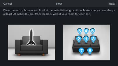

σαφως και εισαι τυχερος που εκατσε καλα εκει το sub ...
...σιγουρα δεν εχεις την πολυτελεια να το βαλεις οπου θες :biggrin:
ποσες μετρησεις πηρες και σε τι αποσταση απο την κεντρικη ;
για βαλε τις μετρησεις απο το ratbuddyssey να δουμε ..

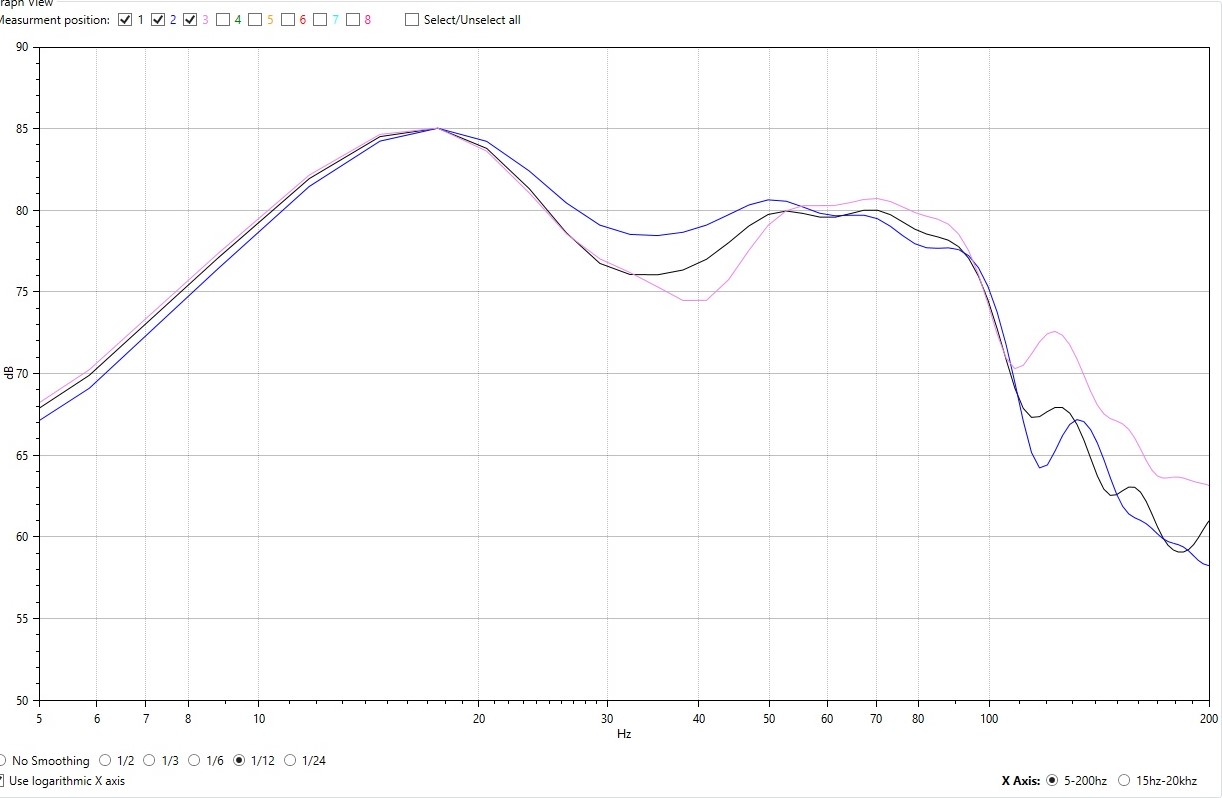

νέα έκδοση είναι τούτη?
αυτή την π@παρίτσα η αλήθεια είναι ότι δεν έμαθα ποτέ να την δουλεύω.... :biggrin:
σε αυτή που έχω δεν μου διαχωρίζει τις αποκρίσεις από τα subs...βγάζει ίδια είτε επιλέξω το 1sw είτε το 2sw
στις 3 θέσεις μετρά έτσι
η μπλε είναι η κεντρική θέση ακρόασης
η μαύρη είναι η 2 είναι στα αριστερά προς το dayton
και η κόκκινη στα δεξιά προς το μονολιθ
41.150
83.191
πλάκα έχει η θέση 4...
είναι εκεί που κάθεται ο κwλαρίκος μου όταν είμαι ξαπλωμένος :biggrin:
41.150
83.191
Με κρος στους 60 είναι αυτό;Κάνει βουτιά μετά τους 100...
Χαμηλά όμως σκοτώνννει:thumbsup:
με 60 μου τα βγάζει στην μέτρηση....αν και δεν έχει σημασία σε αυτό που βλέπουμε
το γυρνάω πάντα μάνιουαλι στους 80
σε γενικές γραμμές είμαι αρκετά τυχερός.....είναι εύκολη απόκριση για να την διορθώσει το audyssey

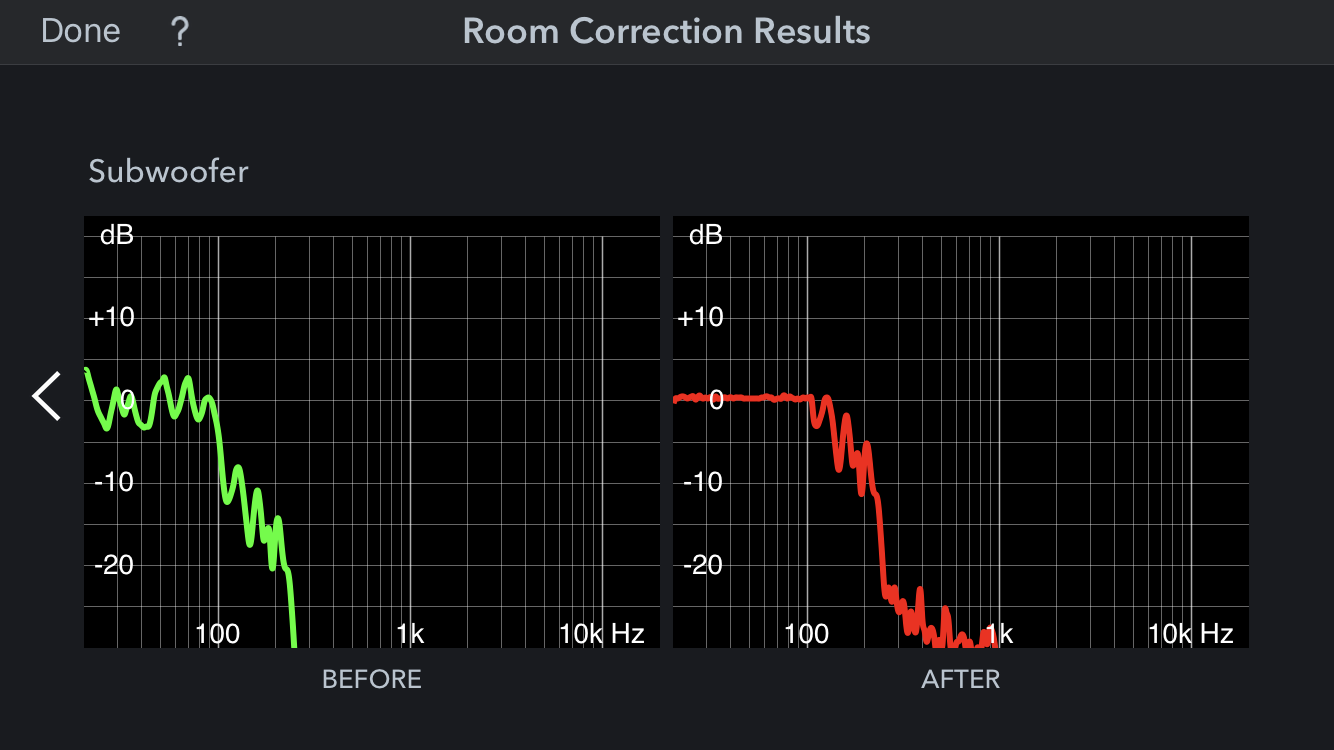

δεν έχει να κάνει με το cross που σου βγάζει για τα ηχεία,
δες στο menu bass που έχεις το lfe,
μου κάνει πιο πολύ να το έχεις κάτω από 120
100?
101
227
100?
Και το lpf for. lfe, φίλτρο είναι.Δεν κόβει μαχαίρι.
24 db/oct ρίχνει και αυτό.
ναι καλέ...απλά το είπα γιατί το ανέφερε ο ναιτρεισερ
100?
120 είναι
4.567
7.889
Και το lfe, φίλτρο είναι.Δεν κόβει μαχαίρι.
ναι, όμως άλλο λέω.
η μέτρηση που κάνει στο sub δεν καθορίζεται από το cross που βάζει για κάθε σετ ηχείων, αλλά από την ρύθμιση που έχεις κάνει στο menu bass
120 είναι
να έχεις πάνω στο sub ενεργοποιημένο low pass?
101
227
ναι, όμως άλλο λέω.
Στο μενού bass ρυθμίζεις μόνο το lpf for lfe, το οποίο ισχύει μόνο για το περιεχόμενο lfe σε ταινίες.
41.150
83.191
στο dayton το έχω στα 200hz
στο μονολιθ στα 160 (με τον διακόπτη crossover στο On)
θα το δοκιμάσω και στο off μήπως και....και βλέπουμε
