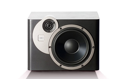

υπαρχουν ηχεια που με μικρη περιστροφη του τουιτερ μπορουν να μπουν καθετα ή οριζοντια. Συνηθως αυτο συμβαινει σε studio monitor,oπως το παρακατω acoustic energy.To συγκεκριμενο εχει αρκετα μεγαλο γουφερ για το μεγεθος του και θα σε καλυψει αλλα πρεπει να το ακουσεις γιατι σαν studio monitor θα εχει ηχο που ισως να μην σου αρεσει.
http://static.wixstatic.com/media/5....jpg_srz_400_260_85_22_0.50_1.20_0.00_jpg_srz
http://yarcinema.ru/products/ae/ae22activsat.jpg

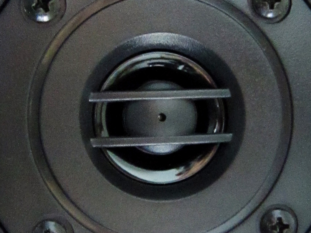

Αν το tweeter δεν έχει κυματοδηγό (έχει ομοιόμορφη διασπορά 360 μοιρών) και είναι στο σωστό ύψος των αυτιών ενός καθήμενου (δηλ. εκεί που θα ήταν και αν το έστηνες όρθιο), εγώ δεν βλέπω κανένα πρόβλημα...

πως θα καταλάβω αν έχει κυματοδηγό το tweeter?
Βασικά δεν ξέρω τι είναι ο κυματοδηγός.
Αν εχει κάτι τέτοιο, μπορεί να είναι και κυματοδηγός εκτός από προστατευτικό
