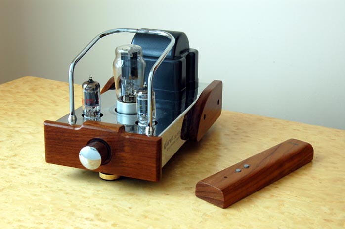

Ο προενισχυτης που παιζω εδω και 2-3 χρονια τα επαιξε! Ειναι ο dared sl2000a με αλλαγμενες τις κινεζικες προενισχυτριες (12AT7), αλλα με την μαμα κινεζα 5Z4P. Ο προενισχυτης μολις τον ανοιξω και ξεκινησουν να ζεσταινται οι λαμπες κανει εναν θορυβο μεταξυ παλιου μοντεμ - ξυριστικης μηχανης και βενζινοκινητου τηλεκατευθυνομενου !:lolsign: .... Και το περιεργο ειναι πως κανει τον θορυβο ακομα και με το volume εντελως κλειστο! ... Τι παιζει?

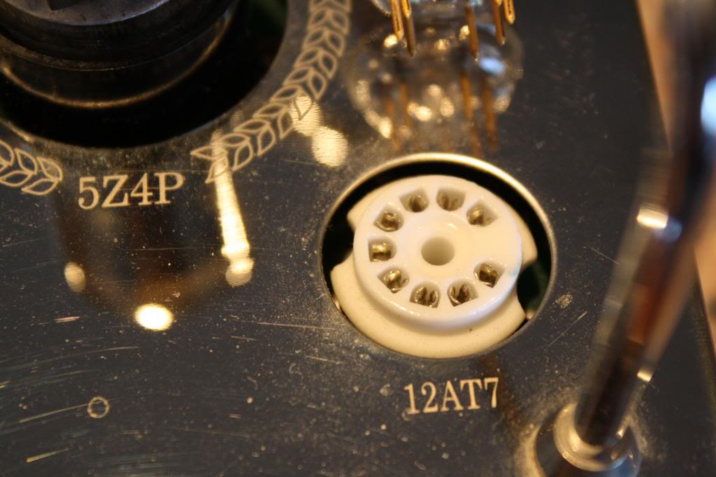

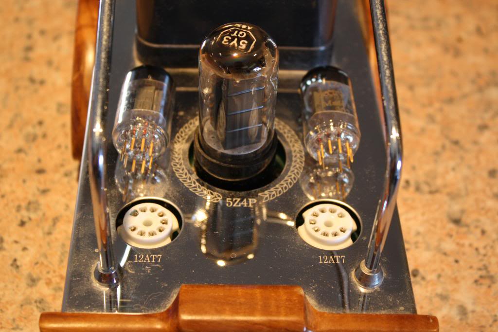

λοιπον η κινεζα αντικαταστηθηκε απο μια 5Υ3GT, ο θορυβος μειωθηκε αλλα παραμενει, ειναι πιο εντονος απο το ενα καναλι ακομα και με το volume χαμηλωμενο εντελως (οπως και πριν δηλαδη). Να φανταστω μας την κανανε την δουλεια οι προενισχυτριες? Τις σκατζαρα αριστερα-δεξια αλλα ο θορυβος ειναι ακομα στο ιδιο καναλι με πριν. Ατιμες Ρωσιδες ! :fuckyou:

Λοιπον κατα 90 % η μια προενισχυτρια ειναι off αφου εκανα το κλασικο τεστ του χτυπου (ενω δουλευει) και εκανε η μια σαν κουδουνιστρα και η αλλη δεν εκανε κιχ. Το σκεφτηκα και εγω αυτο με τις ραδιοσυχνοτητες και ειχα μαζεψει λιγο την κεραια του αλλα τα ιδια. Ξεκιναω με λαμπες και νεξτ στεπ ειναι να δω τι παιζει εκει. Παντως 1-2 φορες τον εχω δουλεψει απο το κοντρολ του.
