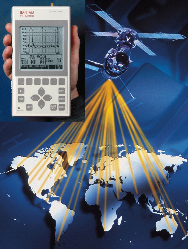

Απάντηση: πεδιομετρο
ανάλογα με την κλίμακα που μετράει.
Στην πρώτη φώτο βλέπουμε στον οριζόντιο άξονα την συχνότητα και στον κάθετο την ισχυ σε db.
Αν παρατηρήσεις υπάρχει ένα κόκκινο βελάκι που δείχνει την συχνότητα που είναι εκείνη τη στιγμή, για την ακρίβεια βρίσκεται στούς 3880 Mhz και μετράει -59db.
Οσο πιο ψηλά και όσο πιο πυκνά τόσο πιο καλά...:126:
