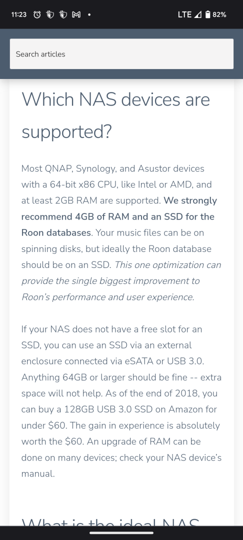

Σωστά, @flash, γράψε πιο μοντέλο της Synology εννοείς, γιατί το app του Roon δεν μπορεί να εγκατασταθεί σε όλα τα μοντέλα (π.χ. στο δικό μου, δεν γίνεται).

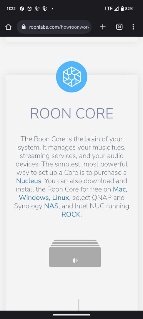

Στο επίσημο site της roon τα λέει όλα, και υπάρχει δικό τους φόρουμ με πολύ υλικό να διαβάσετε από χρήστες που δουλεύουν roon core σε διάφορους σέρβερ.
Ακολουθήστε τα λινκ.

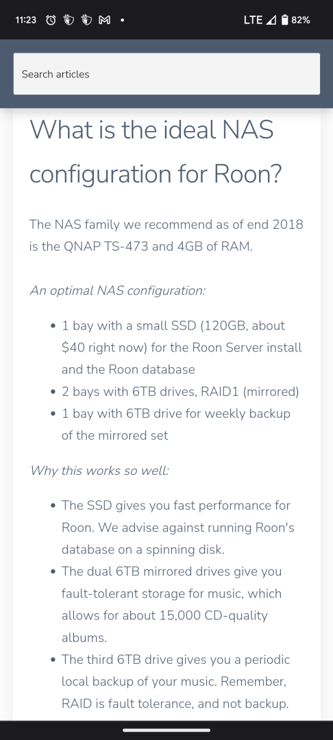

Επισήμως λένε Qnap ts-473 με 4 GB ελάχιστης μνήμης.
Τα 4 μπορεί να τα βρουν μπαστούνια, οπότε προτείνω 8 GB μνήμης.
Η σειρά αυτή της QNAP (473-673-873) διαφέρει στον αριθμό των σλοτς για σκληρούς δίσκους, δηλαδή παίρνει 4 σκληρούς ο μικρός, 6 ο μεσαίος, και 8 ο μεγάλος.
Προσωπικά έχω πάρει τον μεσαίο, τον 673.
Επίσης χρειάζεται ένας εσωτερικός σκληρός δίσκος μνήμης (M2 SSD), ταχύτατος, για την εγκατάσταση του core και database. Ta 128 GB είναι μια χαρά, έχω βάλει 256 GB M2 SSD στον QNAP TS-673 μου, σε μια από τις 2 εσωτερικές θέσεις σύνδεσης, αφήνοντας τις 6 εξωτερικές θύρες σκληρών κενές για δίσκους (WD RED). Στη δεύτερη θύρα Μ2 έχω τοποθετήσει δεύτερο M2 SSD, για λειτουργία μνήμης cash για τον σέρβερ, αυξάνει την ταχύτητά του μέσω δικού του σοφτγουερ. 😎
Επίσης το room core δουλεύει εξαιρετικά σε ένα οποιοδήποτε σύγχρονο λάπτοπ, εάν δεν θέλετε σώνει και καλά το server.
Πιο φτηνά βγαίνει με λάπτοπ, στα 400-500€ έχει εξαιρετικά εργαλεία, ο QNAP θα κοστίσει περισσότερο.
Επίσης σε ένα intel nuc μπορεί να γίνει τέλεια δουλειά, χωρίς να χρειάζεται σώνει και καλά να περαστεί το λειτουργικό σύστημα της roon, δηλαδή να δουλεύει ως πισι.

Επίσης δεν είναι καθόλου "απαραίτητο" να πάρεις (ή να φτιάξεις) ένα roon nucleus, διότι το roon core + database στήνεται από δωρεάν σοφτγουερ τόσο σε mac και Windows, όσο και σε λινοξ, και δεν πιστεύω να υπάρχει άνθρωπος χωρίς έστω ένα λάπτοπ στο σπίτι, άρα στήνεις roon server πάνω στο διαθέσιμο λάπτοπ σου, χωρίς κανένα επιπρόσθετο κόστος.
Όσον αφορά την "πχιότητα", δεν έχει καμία σημασία που έχει στηθεί το roon core, δεν έχει διαφορά καμία. Τουλάχιστον αυτό λένε στην τριπαθ και στη ρουν, κι αυτό αρκεί. 😎

Σε ποιο Synology δεν μπορείς να περάσεις Roon;
Τη διαδικασία αυτή την ακολούθησες;
Synology DS426 Slim
Όχι, δεν γνώριζα την ύπαρξή της! Έψαχνα μέσω των πηγών της Synology.
Ευχαριστώ, θα το δοκιμάσω.👍
