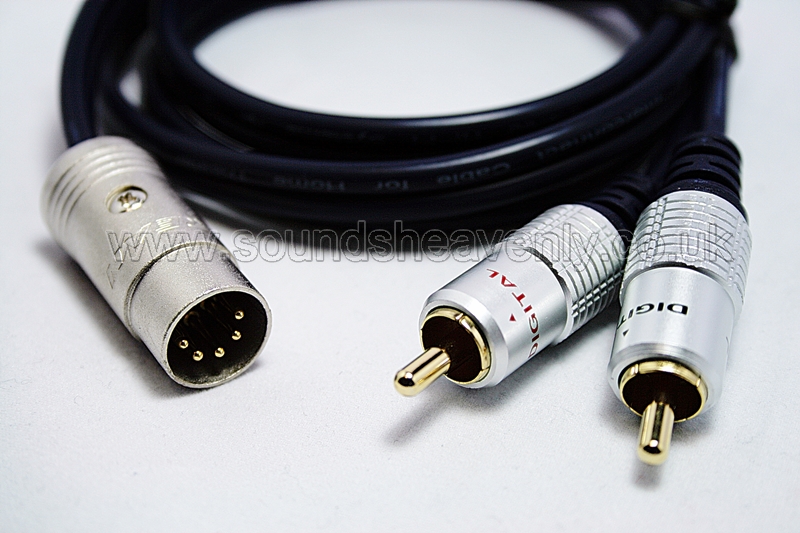

DIN σε RCA adaptor.
Δυστυχώς αυτά είναι μόνο με αρσενικό DIN ενω την περίπτωση μου χρειάζεται θυληκό μιας και του πικάπ ειναι αρσενικό.

http://www.amazon.co.uk/Quality-Female-Stereo-Record-Adaptor/dp/B0042UFLTE
Το συγκεκριμένο είναι 20 εκατοστά.
Πιθανότατα θα υπάρχει και σε Κατουμά-Βενιέρη κλπ.
Ρωτησα το πρωι και Κατουμά και Βενιέρη και δεν έχουν και δεν ρισκαρω να το παρω απ έξω γιατί μπορεί να μην κάνει, λόγω της ιδιοτροπίας στην συνδεσμολογία των mini Din.
Ευχαριστώ πάντως

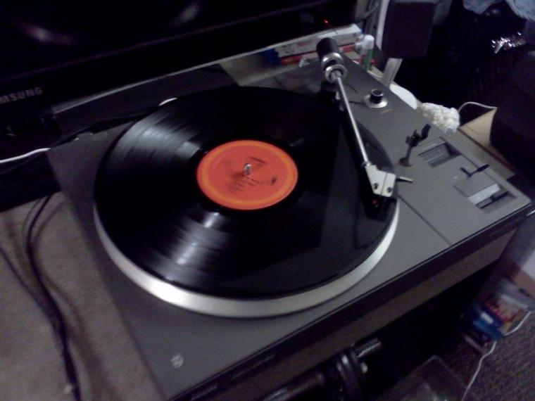

εγω το πηγα για αλλαγη και το καλωδιο, αλλα θα το πηγαινα για service ετσι κι αλλιως οποτε...
φανταζομαι αν εχεις κολιτιρι δεν ειναι και μεγαλη δουλεια.
απο περιεργια τι πικαπ ειναι?

Τελικά απλό ήταν ,δανείστηκα ένα κολλητήρι και τό φτιαξα, όλα καλά.
Το πικάπ είναι ένα Philips AF-677, σπάνιο και ωραίο μηχάνημα.

πολυ ωραιο μπραβο!!!
εμενα ειναι Philips GA 212 και ειχε κ αυτο πενταπολικο. τωρα βεβαια ακουω απο MK2 αλλα και το philips ειναι παντα εκει για συναισθηματικους λογους...
