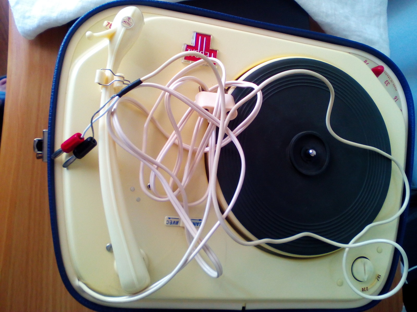

γεια σας ειμαι καινουργιος στο sait και θελω την βοηθεια σας. βρηκα ενα φορητο πικαπ toppaz σε μια αποθηκη εντελως καινουργιο και θελω να το συνδεσω στερεοφωνικα με τον ενισχυτη μου cambridge audio topaz sr10 ο οποιος διαθετει phono stage. το προβλημα ειναι πως το πικαπ εχει 2 βυσματα που δεν ειναι RCA αλλα μπανανες μαλλον αν το συνδεσω με τον ενισχυτη στις υποδοχες των ηχειον θα ακουω μονο απο το 1 ηχειο καμμια ιδεα? ευχαριστω

Τα καλώδια από το πικάπ πιθανότατα είναι για σύνδεση σε μεγάφωνο απευθείας.
Αν δεν είστε σίγουρος για το τι κάνουν, μην συνδέσετε τίποτα πάνω στον SR10, γιατί πολύ πιθανά θα του κάνετε ζημιά?

Ριξε μια ματια στα καλωδια της κεφαλης να δεις ποσα εχει και αν φαινονται φυσικα. Αν εχει 2 τοτε ειναι μονοφωνικο. Αν θελεις σωνει και καλα να παιξεις αυτο το πικαπ, παρε μια καινουρια κεφαλη με 4 καλωδιακια(καναλια+γειωσεις) και συνδεσε τα στον ενισχυτη απ' ευθειας με rca. Δεν ξερω ομως αν συμφερει μια τετοια κινηση για τετοιο πικαπ. Η κεφαλη θελει ρυθμισεις και αποκλειεται αυτο το πικαπ να εχει ρυθμιστικο αντιβαρο...

Φίλε μου πρόκειται για πικαπ δεκαετίας 60' ή 70'; Είσαι σίγουρος ότι είναι στερεοφωνικό;

Στερεοφωνικό δεν είναι .
Το καπάκι του πρέπει να εκτελεί χρέη ηχείου .
Αρα έχει κάποιο ενισχυτή πάνω του .
Μην ασχοληθείs , είναι ωραίο απο μονο του .
Υπάρχουν πικάπ γιά στερεοφωνικά με 50e .
