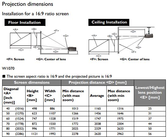

Ποιο ειναι το ιδανικο υψος τοποθετησης του προβολεα, σε σχεση με την οθονη ? Να ειναι ο φακος ακριβως στο κεντρο της οθονης ? Η λιγο πιο κατω-λιγο πιο πανω ? Να αναφερω οτι αυτη την στιγμη δεν υπαρχει (συγκεκριμενος ) προβολεας-μονο οθονη προβολεα , η οποια θα ειναι στα 3.5 μετρα .

Το τέλειο ειναι φακός κέντρο οθόνης οσο πιο κοντα γινεται
Αρα όλα εξαρτούνται απο το ζουμ του προβολεα
η οθονη απο τι υψος θα ξεκινάει ?

Ο φακός του προβολέα δεν προβάλλει συμμετρικά, αλλά με κατακόρυφο offset. Δες το παρακάτω σxέδιο.
Όσο για το δεξιά-αριστερά, ναι, κέντρο.

Δεν υπαρχει περιορισμος στο υψος της οθονη , ειναι σταθερη .Λεω να την βαλω στους 70 ποντους αφου το υψος των ματιων παιζει στα 90-100 αναλογα ποσο ξαπλα ειναι καποιος στο καναπε ) .Παλια την ειχα στους 90 ποντους , λογω των ηχειων (τωρα εχω χωρο δεξια αριστερα ) , αλλα εβλεπα απο τα 4.5 μ ...
Καλα δεν ειναι 70 ? Περιπου στο υψος των υποτιτλων ...
Αυτό ισχύει μόνο σε μερικούς χαμηλής κατηγορίας DLP. Οι υπόλοιποι προβολείς έχουν shift και είναι φυσικά προτιμότερο να τοποθετούνται ακριβώς στο κέντρο.
