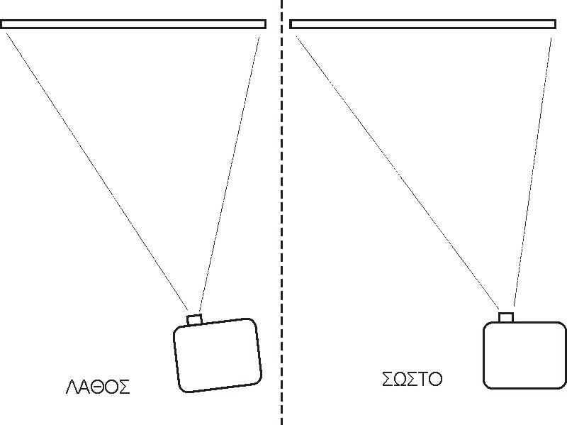

Οκ, πάμε από την αρχή, βήμα-βήμα:
  1. Κατ'αρχήν έλεγξε αν έχεις ξεχάσει κάποια ρύθμιση για keystone και αν ναι, μηδένισέ την.
  2. Μετά βάλε το lens-shift στο κέντρο και των δύο αξόνων. Βεβαιώσου ότι ο προβολέας κοιτάει κάθετα (φαντάσου τη δέσμη του φωτός να κάνει ορθή γωνία με την οθόνη) και απέναντι από τη μέση της οθόνης και είναι οριζοντιωμένος. Σε αυτή τη φάση, η εικόνα δε θα είναι κεντραρισμένη στην οθόνη.
  3. Στρίψε σιγά-σιγά τον προβολέα ώστε να έρθει η εικόνα στο κέντρο της οθόνης όσον αφορά το δεξιά-αριστερά, αγνοώντας προς το παρόν το πάνω-κάτω.
  4. Ρύθμισε το ζουμ ώστε να καλύψει η εικόνα όλο το πλάτος της οθόνης, αγνοώντας το ύψος.
  5. Ρύθμισε το κατακόρυφο lens-shift ώστε η εικόνα να έρθει στη θέση της και στον κάθετο άξονα.
Όταν πετύχεις τα παραπάνω και καταλάβεις τη λογική τους, τότε είσαι σε θέση να μετακινήσεις τον προβολέα αριστερά ή δεξιά, χρησιμοποιώντας πλέον το οριζόντιο lens-shift. Φυσικά πάντα έχοντάς τον οριζοντιωμένο και να κοιτάει κάθετα το επίπεδο της οθόνης.

Επειδή πολλοί με ρωτάνε κι εμένα για ένα πρόβλημα σαν αυτό, να παραθέσω ένα σχέδιο που ίσως είναι πιο κατανοητό από τους πιο καινούργιους στο σπορ.
