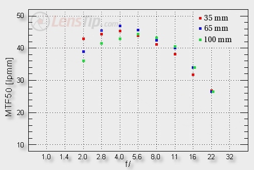

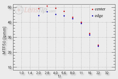

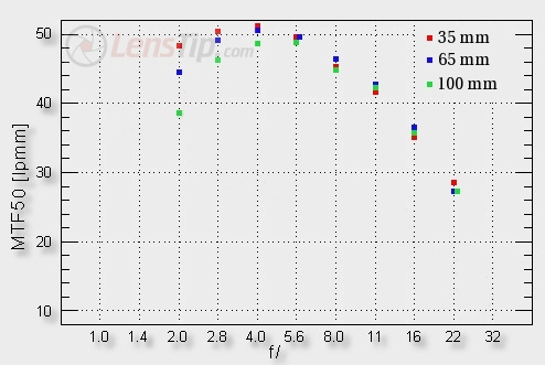

από τα MTF50 σχεδιαγράμματα των 2 φακών, φαίνεται να υπερτερεί σε οξύτητα ο σταθερός 150-άρης (αναμενόμενο):
150mm:
35-150mm:
center:
edge:
58.169
143.663
