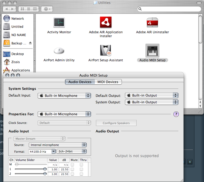

Όταν συνδέσεις το οπτικό τσέκαρε στα Applications -> Utilities -> Audio MIDI Setup
τισ ρυθμίσεις του Audio Setup.
Μπορεί για κάποιο λόγο το ένα κανάλι να είναι Muted.

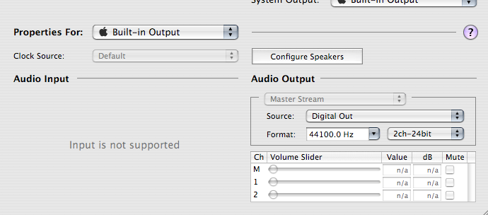

Στο MIDI Setup σου δείχνει source: Digital Out, Format: 44100, 2ch-16bit ?
901
Αρχικά πήγαινε εδώ όπως σου είπε ο φίλος μας ο SP502...

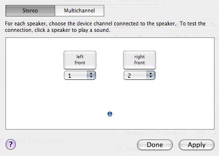

Στο "Properties For" διαλεξε το Built-in Output, αφού δείς ότι όλα είναι οκ σύμφωνα με αυτά που σου είπε ο sp502 πάτα το κουμπί Configure spakers
Τα κουμπάκια front, left spaker είναι ήχοι που σου τεστάρουν τα ηχεία....
Παίξε λίγο με τις επιλογές, και αν και πάλι δεν παίξει, :203: σηκώνω τα χέρια ψηλά...
