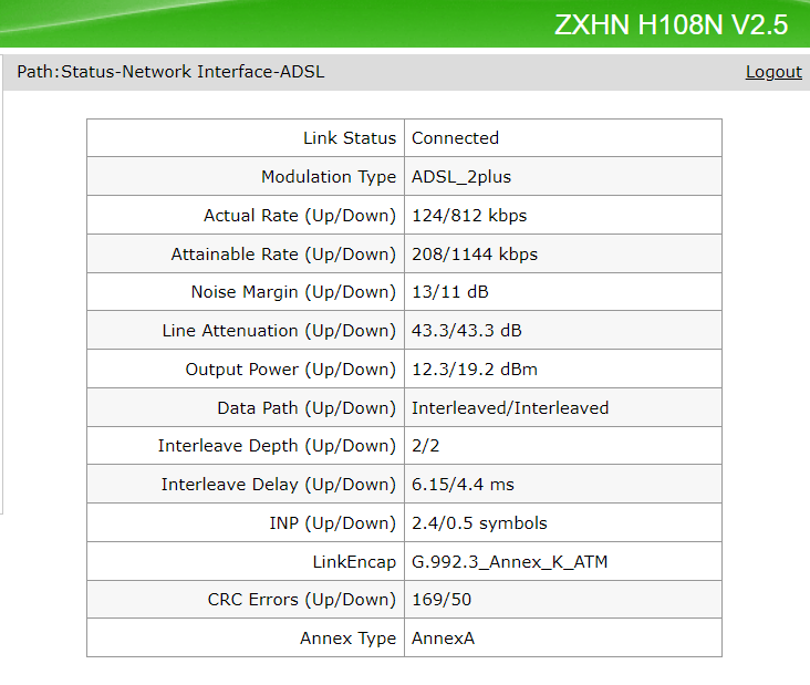

καλησπερα, τις τελευταιες 4 μερες απο οταν εγινε μια καλη βροχη, κατι εχει συμβει και η ταχυτητα του ιντερνετ εχει πεσει στα ταρταρα και το σταθερο κανει πολλα και δυνατα παρασιτα. η γραμμη ειναι adsl2+ 24ara. Λογο περιοχης μας λεγανε οτι δεν προκειται να τα φτασουμε ποτε αλλα ακομα και για τα στανταρ της περιοχης ειναι απελπιστικα αργο. Πηρα τηλεφωνο στη Vodafone και μου λενε οτι δεν εχουν θεμα αυτοι και οτι πρεπει να καλεσω ηλεκτρολογο(παλι).
Συνδεσμολογια:
  1. απο την γραμμη περναει καλωδιο 7-8m (αθικτο, το ελεγξα) και παει σε σπλιτερ
  2. απο σπλιτερ ενα καλωδιο 1m παει στο σταθερο και ενα καλωδιο 1m στο ρουτερ
Δοκιμασα με το ιδιο 7μετρο αλλα και με διαφορετικο καλωδιο να συνδεσω μονο το ρουτερ (δηλαδη χωρις το σπλιτερ) μηπως υπαρχει εκει προβλημα αλλα διαφορα στην ταχυτητα δεν ειδα.
Αξιζει να σημειωθει οτι κατα το χρονικο περιθωριο 13:00-14:00 τις τελευταιες 2 μερες, το ιντερνετ πιανει ταχυτητες 2,5-2,7mbps απο πολλαπλους μετρητες ταχυτητων (fast.com, speedtest.net) το οποιο δεν βγαζει κανενα νοημα.
Τελος, αυτα ειναι τα στοιχεια που δεχεται το ρουτερ. Θα χρειαστει να καλεσω παλι ηλεκτρολογο ή/και τεχνικο; ευχαριστω εκ των προτερων.

Θα πρέπει να μετρήσεις τη γραμμή σου, έξω από το σπίτι στο box (ΟΤΕ), για να δεις τι δεδομένα φθάνουν εκεί. Αν και εκεί είναι το ίδιο χάλια , δε φταις εσύ.
Αν όμως είναι πολύ διαφορετικά από αυτά που μετράς στο σπίτι μέσα , τότε υπάρχει ενδιάμεσο πρόβλημα σε σένα.
