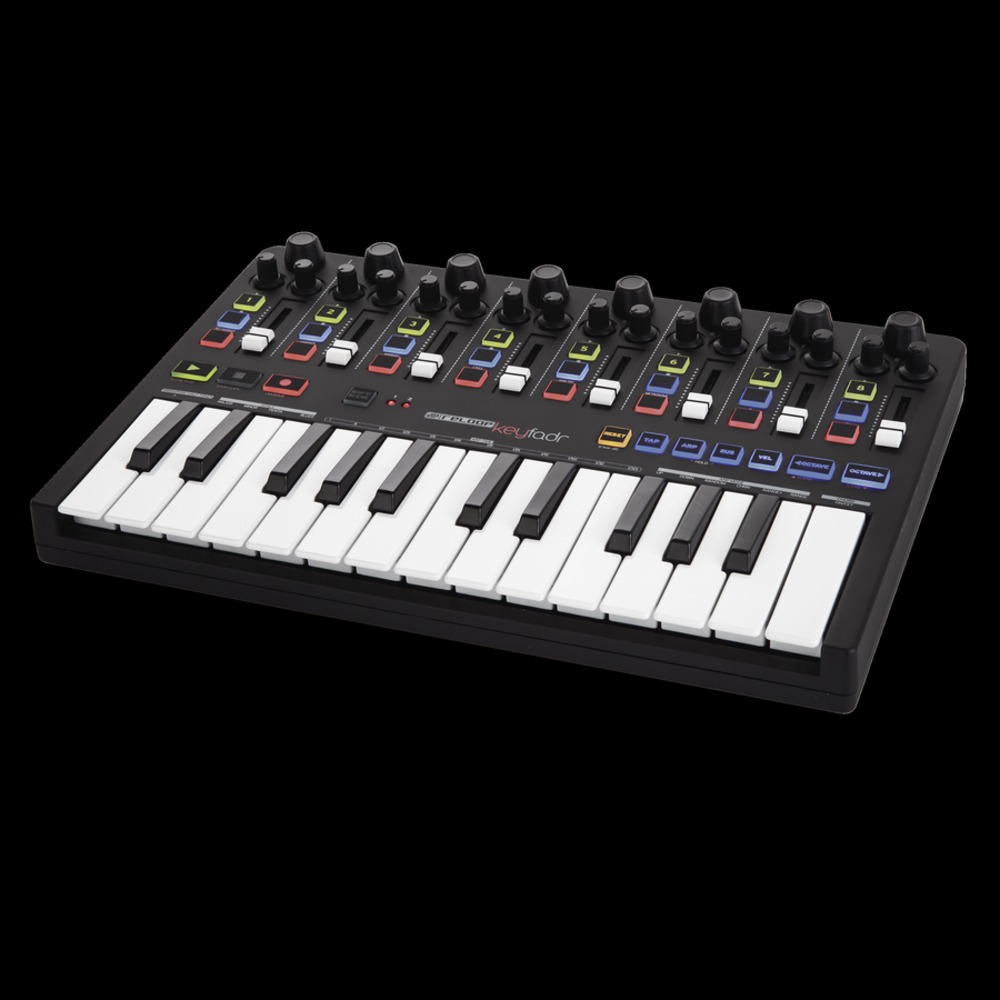

Μπορείς να μιξάρεις Live με οποιονδήποτε midi controller που του αναθέτεις faders, buttons κ λπ
Μιξάρω με MIXXX https://www.mixxx.org/ και αυτό:
Δεν είναι αυτή η δουλειά του απλά αυτό υπάρχει και αναθέτω faders, speed, pitch, cues κλπ σε όποια κουμπιά με βολεύουν.
Φυσικά δε σου προτείνω κάτι τέτοιο, το αναφέρω απλά για να καταλάβεις τι γίνεται.
Ουσιαστικά τα "φανταστικά" κουμπιά στην οθόνη τα αναθέτουμε σε πραγματικά για να κάνουμε τη δουλειά μας σαν άνθρωποι!
