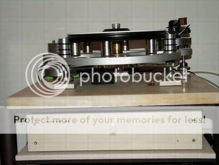

Μια που το θέμα βινύλιο γίνεται όλο και ποιο επίκαιρο να παρουσιάσουμε μια κατασκευή για προενισχυτή πικάπ.
Ο συγκεκριμένος κατασκευάστηκε, ουσιαστικά, χωρίς περιορισμό κόστους αναζητώντας το καλύτερο που θα μπορούσε να δώσει ο μαύρος δίσκος.
Το κύκλωμα του στηρίζεται σε τελεστικούς ενισχυτές της Burr Brown, είναι δύο σταδίων και η RIAA είναι παθητική.
Όπως εύκολα διακρίνεται στις φωτογραφίες είναι κατασκευή dual mono, δηλαδή ξεχωριστή εντελώς τροφοδοσία για το κάθε κανάλι.
Η αντίσταση εισόδου, η χωρητικότητα καθώς και η απολαβή του κυκλώματος είναι πλήρως ρυθμιζόμενα από παθητικά εξαρτήματα πάνω στο κύκλωμα.
Μπορεί χωρίς πρόβλημα να δεχτεί παντός είδους κεφαλή.

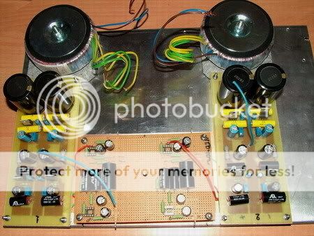

Και μια φωτογραφία από το εσωτερικό του πριν αυτό τοποθετηθεί στο σασί.

Μπήκε και η σωστή φωτογραφία επιτέλους.

Να πω και δυο λόγια για τη τροφοδοσία του προενισχυτή.
Καρδιά του τροφοδοτικού είναι δύο μετασχηματιστές των 150 VA έκαστος.
Να σημειωθεί ότι πριν από αυτούς, σκοπίμως, δεν υπάρχει κανενός είδους φιλτράρισμα της AC τάσης δικτύου.
Στη συνέχεια υπάρχει η ανόρθωση με Ultra Fast, Soft Recοvery διόδους που καταφέρνουν να ανορθώσουν ακόμα και το θόρυβο του δικτύου.
Ακολουθούν οι πυκνωτές εξομάλυνσης και η σταθεροποίηση της συνεχούς τάσης που είναι διπλή ανά κανάλι και ανά κλάδο.
Η συνολική χωρητικότητα ξεπερνά της 24000 μF με πυκνωτές Elna ειδικούς για χρήση audio. Οι πυκνωτές στην είσοδο και έξοδο των σταθεροποιητών είναι της Solen.
Η συνολική ενέργεια του εν λόγω τροφοδοτικού είναι μεγαλύτερη από αυτή του τροφοδοτικού ενός συνηθισμένου 2 x 70 watt ενισχυτή του εμπορίου.

Ανάλυσέ το αυτό το "σκοπίμως" Πέτρο, αν έχεις την καλοσύνη. :126:
Θεωρείς ότι χαλάνε τον ήχο τα φίλτρα τύπου Schaffner, Schurter και τα ρέστα;
Οποιαδήποτε επαφή ή στοιχείο παρεμβάλλεται ανάμεσα στη πηγή και το μετασχηματιστή αυξάνει την εμπέδηση (αντίσταση) του τροφοδοτικού και την ικανότητα του για στιγμιαία πρόσληψη ενέργειας.
Επιπλέον η περαιτέρω κυκλωματική διάταξη του συγκεκριμένου τροφοδοτικού κάνει άχρηστη τη χρήση οποιουδήποτε φίλτρου.
Ακόμα και οι διόδοι του τροφοδοτικού έχουν την ικανότητα ανόρθωσης πολύ υψηλής συχνότητας αξιοποιώντας ακόμα και το θόρυβο που κυκλοφορεί στο δίκτυο ρεύματος.
