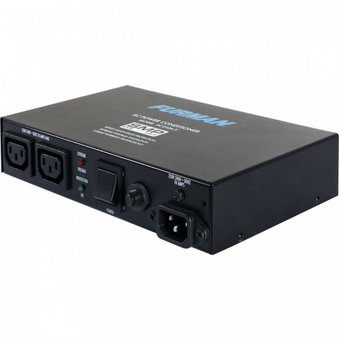

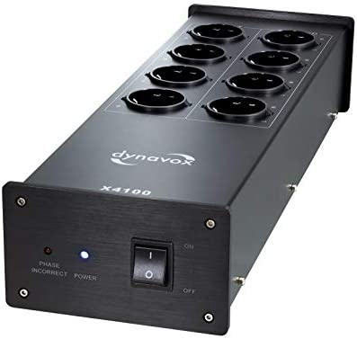

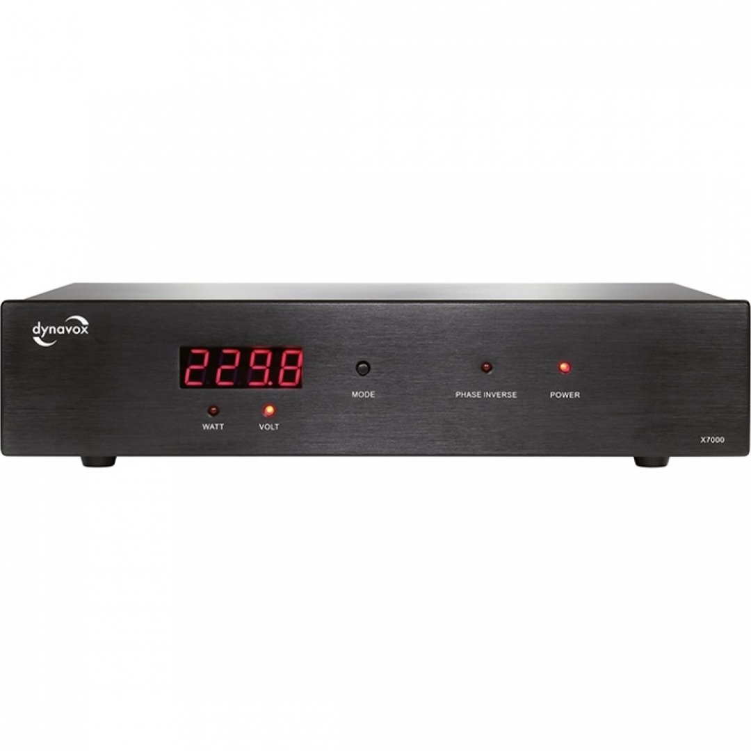

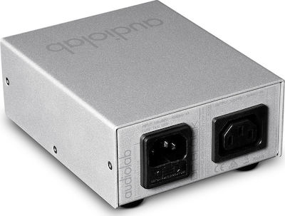

ποιο από τα τρια ? φυσικά η λειτοργία του 3 Audilab dc blocker είναι κάπως διαφορετική και ίσως να μπορεί να χρησιμοποιηθεί σαν συμπληρωματικό των δύο άλλων ...σαν χρήσιμο θα με βόλευε το Dynavox γιατί παρακολουθώ την τάση ανα πάσα στιγμή αλλά σαν όνομα μάλλον μου κολλάει περισσότερο το Furman....τί λέτε ?

Η επιλογή σου εξαρτάται από τα μηχανήματα που σκοπεύεις να συνδέσεις και το λόγο που θες να το κάνεις, είτε για παράδειγμα ,έχεις κάποιο πρόβλημα με τον θόρυβο της γραμμής του δικτύου ή θέλεις κάποια "αναβάθμιση" στην "ποιότητα" ήχου. Αρκετοί, προτού προβούν σε τέτοιες αγορές, προτιμούν αρχικά να τραβήξουν μια γραμμή τροφοδοσίας από τον πίνακα, (με ικανής διατομής καλώδιο: μεγαλύτερη διατομή και καθαρότητα χαλκού συντείνουν σε καλύτερα αποτελέσματα), που θα τροφοδοτεί αποκλειστικά το ηχητικό σύστημα ,και η οποία έτσι, δεν θα αλληλεπιδρά, κατά το δυνατόν, με τις άλλες ηλεκτρικές παροχές και συσκευές του σπιτιού. Για να έρθω όμως συγκεκριμένα στην ερώτησή σου, το Furman γενικά θα καλύψει ψηφιακές πηγές (CD, DAC κ.λ.π.) προενίσχυση και κάποιο ολοκληρωμένο ή μικρό τελικό, θα έλεγα όμως καλύτερα να περιοριστείς στα ψηφιακά και την προενίσχυση, το Dynavox λειτουργικά κάνει το ίδιο, έχει τέσσερις εξόδους με "φίλτρο" που μπορείς να βάλεις ψηφιακές πηγές και προενίσχυση και δυο εξόδους χωρίς το "φίλτρο" για να συνδέσεις το ενισχυτικό στάδιο, το Audiolab από αυτά που λέει ο κατασκευαστής σχεδιάστηκε για ενισχυτικό και μάλιστα συστήνει μονάδα Audiolab/ ανά συσκευή (δηλαδή για κάθε συσκευή που σκοπεύεις να συνδέσεις πρέπει να αγοράσεις και ένα). Έτσι ανακεφαλαιώνοντας το Dynavox θα σε καλύψει σε όλες τις περιπτώσεις, το Furman επίσης, με την προϋπόθεση πως δεν έχεις κάποιον ιδιαίτερα απαιτητικό σε ρεύματα ενισχυτή, τέλος με το Audiolab καλύπτεις το κομμάτι του ενισχυτή. Γενικότερα θα έλεγα, χωρίς αυτό να σε αποτρέψει, από όποιες αγορές επιθυμείς να κάνεις, άλλωστε στα hobby το κέφι μας κάνουμε, η τάση πλέον είναι, όσο το δυνατόν, να αποφεύγουμε τέτοιες συσκευές (εκτός από κάποιες με τετραψήφιες τιμές και αυτό με ερωτηματικό), έτσι αν υπάρχει δυνατότητα demo στο σπίτι σου θα ήταν ότι το καλύτερο για να σχηματίσεις ιδίαν άποψη, εάν όντως χρειάζεσαι ή όχι ανάλογη συσκευή.

Νομίζω το Dynavox θα σε καλύψει σαν πολύμπριζο, με τις 4 παροχές χωρίς φίλτρο συν τις 4 παροχές με φίλτρο για να συνδέσεις τα ψηφιακά και σίγουρα θα είναι αξιοπρεπέστερο από το Belkin, αν το θες γιατί όχι?

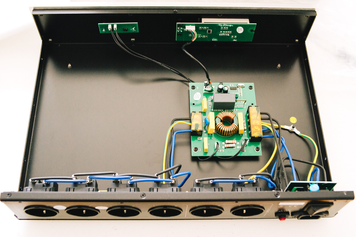

Φιλε ψαξε να βρεις το Hercules Star Plus tsakirides devises το εχω και ειναι αξιοπρεπεστατο 10 πριιζες 8με φιλτρο και 2 χωρις μπορεις ομως να το παραγγειλεις οπως θες απο τα αδελφια εμενα μου εφτιαξαν + μια πριζα εξοδο για πολλα watt τελικους Ειναι Made in Greece, πολυ καλο support, και βεβαια 5 χρονια εγγυηση.
Και το dynavox ειναι ωραιο εχει φιλτρα και μη δεν γραφει ομως αν εχει προστασια, αν και εγω δεν θα κοιτασα μονο την ταση τα volt αλλα και τα watt που καταναλωνει η καθε συσκευη.
