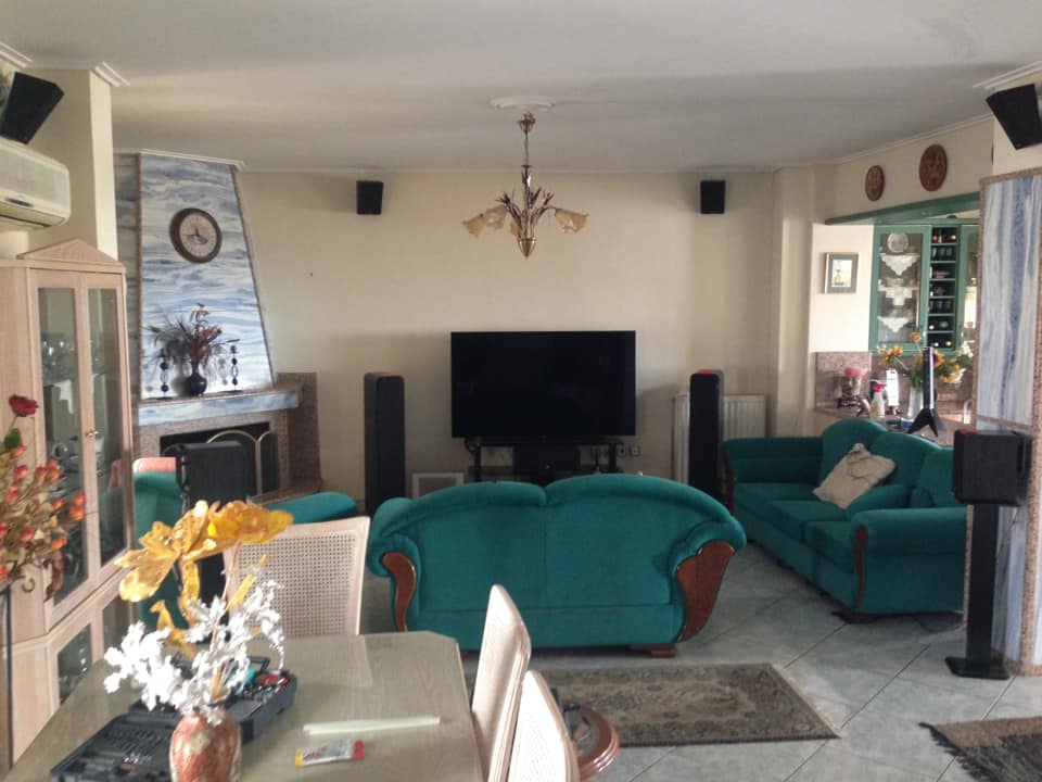

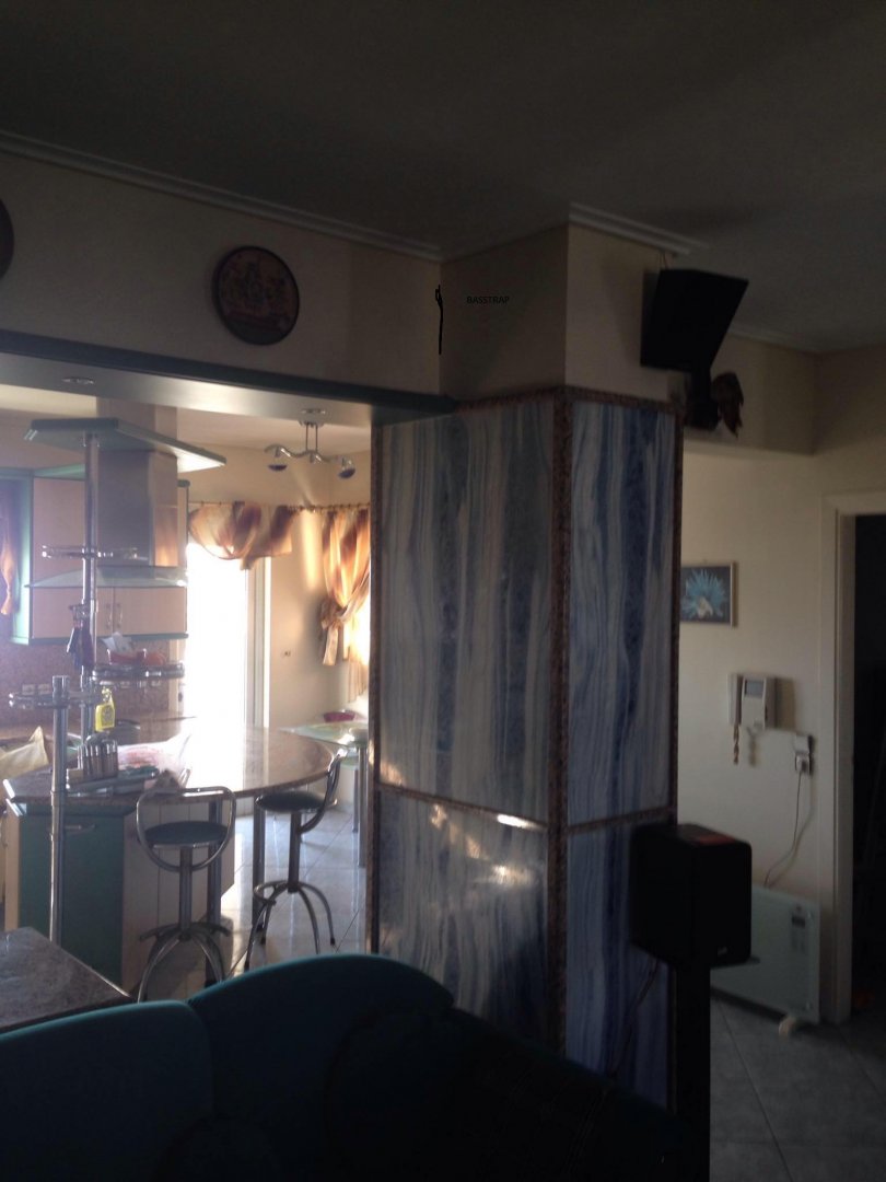

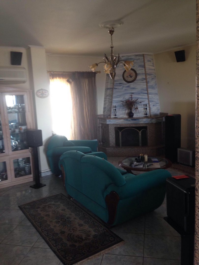

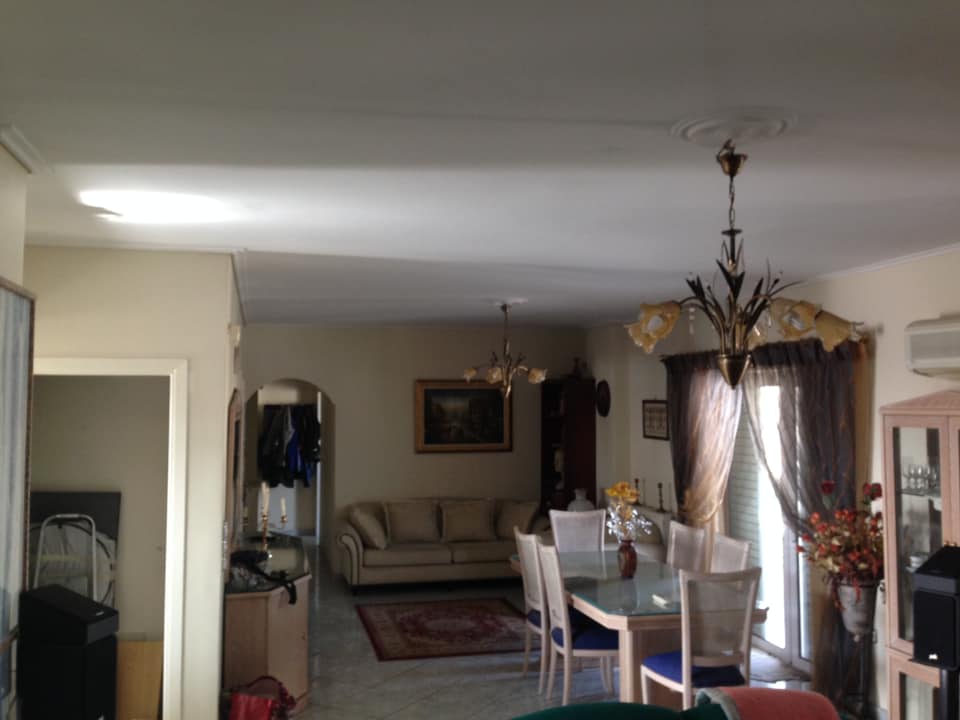

καλησπέρα. Έχω ένα 5.1.4 (Polk Signature Series s60,s30,s15 + 4Quadral A5 dae speakers, τα οποία και χρησιμοποιώ ως heights. Τώρα θέλω να προσθέσω αρχικά 1 sub και είμαι ανάμεσα στο Polk HTS12, το οποίο και θεωρώ και μία πολύ καλή vfm επιλογή στα 420Ε και στο απερχόμενο Svs PB1000, το οποίο πάει συχνωτικά πιο χαμηλά, με την τιμή του στα 600Ε. Η διαφορά στη τιμή δεν είναι πολύ μεγάλη και δυστηχώς το budget μου πιάνει ταβάνι στα 600Ε. Ο χώρος μου φαίνεται στις φώτο, αλλά επειδή είναι πολύ μεγάλος μήπως θα έπρεπε να προτιμήσω στο 12'' με το ενδεχόμενο να προσθέσω άλλο ένα αργότερα. Η χρήση μου θα είναι κυρίως για ταινίες, αλλά και ηλεκτρονική μουσική. Αν έχετε κάποια άλλη πρόταση θα χαρώ να την ακούσω. Ευχαριστώ

Ο χώρος σου είναι πάρα πολύ μεγάλος και με ανοίγματα. Το ένα σαμπ θα εξαφανιστεί. Εκτός αν το βάλεις να κάθεται δίπλα σου στον καναπέ:D
Ψάξε στα μεταχειρισμένα και ξεκίνα με δύο έστω 10ιντσα. όπως θα σου πουν και οι πιο έμπειροι καλύτερα 2 μικρότερα, παρά ένα μεγαλύτερο.
Στις αγγελίες παίζουν κάποια που θα σε καλύψουν και δε θα χρειαστεί να δώσεις παραπάνω από το budget που έχεις υπολογίσει. Σκέψου το καλύτερα. Αν δε θες, βάλε κάτι παραπάνω και πάρε 2 καινούρια.
Και μην πηγαίνεις με κριτήριο το πόσο χαμηλά μπορούν να κατέβουν τα σαμπ. Αυτά μπορούν... ο χώρος σου το αντέχει????? Ή θα ακούς από παντού τριξίματα??? (ποτήρια, βιτρίνες-κρυσταλιέρες, παράθυρα-αλουμίνια κτλ)
