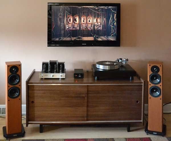

Mody καλως ηρθες στη παρεα.
Η αναζητηση σου - εαν και φαινομενικα απλη - ειναι ικανη να σε οδηγησει σε ατραπους δυσκολοδιαβατες και με αμφιβολη καταληξη (εαν υποθεσουμε οτι υφισταται ενα τερμα ...).
Ενα βασικο ερωτημα ειναι το μπατζετ (απαντηθηκε), το ερωτημα "τι μουσικη ακους" ειναι ανευ ουσιας και πραγματικα στην απαντηση σου "τζαζ και κλασσικη" συνυπαρχουν δυο "ειδη" μουσικης απο τα οποια το ενα (ειναι γενικα αποδεκτο νομιζω) ειναι πολυ ευκολο στην αναπαραγωγη του απο ενα ηχοσυστημα (τζαζ) και το ετερον το πλεον δυσκολο (κλασσικη).
Νομιζω οτι για να λαβεις ουσιαστικη βοηθεια πρεπει να μας υποδειξεις πιο απο τα συστηματα των φωτο πλησιαζει περισσοτερο στο "ονειρο" σου.
Εαν ανηκεις στην χορεια των βασανισμενων ψυχων που αναζητουν τον Απολυτο ηχο θα πρεπει να το δηλωσεις.
Σε καθε περιπτωση θα βοηθησουμε οσο μπορουμε.
