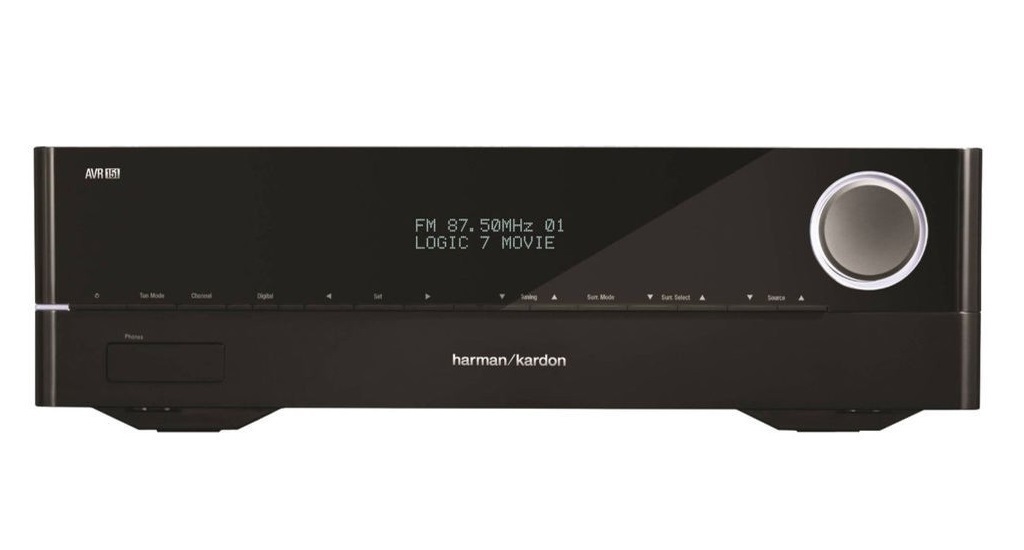

Καλαησπέρα
Εχω τον παραπάνω ενισχυτή και παρατήρησα οτι μετά από 1.30 ωρα με δυο και παίζοντας audio σχεδόν full κλείνει.Από πάνω που το πιάνω δεν ειναι πολύ ζεστό.Δεν ξέρω γιατί το κάνει ουτε εχω πάρει τηλ στην αντιπροσωπεία.Ρωτάω μήπως εχει κανείς τον ιδιο και έχει το ιδιο πρόβλημα.Τ manual που το έψαξα δεν αναφέρει κάτι.
Το παραπάνω το παρατήρησα καλοκαίρι.Δεν ξέρω αν φταίει αυτό με τις υψηλές θερμοκρασίες.
ευχαριστώ

Που τον έχεις τοποθετημένο..αν δεν αερίζεται, βάλε τον σε κάποια άλλη θέση π.χ στο πάτωμα (προσωρινά) και δες αν το ξανακάνει.

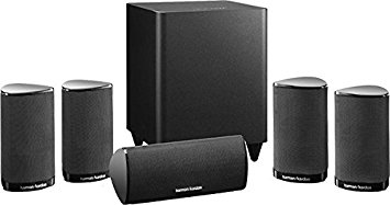

μηπως του εχεις και κανα ηχειο πιο μεγαλο απο το μποι του ?
και του χωνεις αβερτα ,....και κλεινει...για να μην γινει καψαλιστος..........
τον εχεις χωσει και σε κανα αναερο σοκακι του οποιου ρακ.......

Υπερφόρτωση και έχοντας ρελέ,κλείνει ή μάλλον ανοίγει,
για να αποφύγεις τα χειρότερα

Aερίζεται καλά.Δεν εχει τίποτα πάνω του.Όπως κοίταζα το manual ανέφερε το sllep timer.Ηταν ρυθμισμένο στα 90 λεπτά.Μακάρι να εινια αυτό.Γιατί μετά που τον άνοιγα έπαιζα κανονικά.
Οχι παίζει με τα δικά του ηχεία κάτι μινιατούρες το χε προσφορά μεγάλο πολυκατάστημα(mediamarkt).Δεν ξέρω πως ανεβάζουμε φωτογραφία στο forum.Αυτά τραβάς αν εισαι New entry και γέρος.

ΥΓ Θα το δοκιμάσω τώρα που απενεργοποίησα τον χρονοδιακόπτη και θα επανέλθω.:(

O AVR 151 πωλείται σαν σετ με αυτά τα ηχεία.
Δεν είναι εξωπραγματικό αυτό που συμβαίνει.
Το sub παίζει όταν ακούς 2 channel audio?
Nαι με αυτά τα ηχεία πωλείται.Μου φαίνεται λιίγο περίεργο να σβήνει.Μετά το ανάβεις και παίζει πάλι.Το sub δεν το εχω παρατηρήσει αν παίζει.
