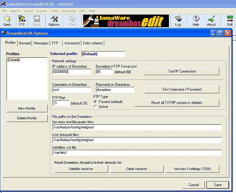

Προσπάθησα να βάλω τη λίστα καναλιών με το Dreamboxedit και όταν κάνω reload μου βγάζει τα παρακάτω και δεν μου τα εγκαθιστά
Γιατί?

πήγαινε στα options και πατα για 7020 που σημαίνει enigma 2 μιας και από τι βλέπω έχεις βάλει imag στον 600ri enigma2.
εχω την εκδοση 2.02, σε ποιο σημείο θα το βάλω αυτό, στο παράθυρο FTP από τα options γράφει σε μία θέση killall -9 enigma2 αλλά δεν λειτουργεί σωστά
