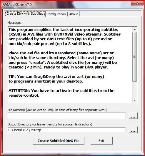

Αν τώρα τα αρχεία δεν είναι HD αλλά απλά divx-xvid χαμηλής ποιότητας υπάρχει άλλη λύση.....
Αποθηκεύουμε στο PC μας, το δωρεάν AVIAddXSubs
Με το προγραμματάκι αυτό, στέλνουμε στην επιφάνεια εργασίας σας το εικονίδιο που φαίνεται στην φωτό τονισμένο με κίτρινο
Διπλό κλικ πάνω του και ανοίγει το εξής:
Εκεί που λέει File Name κάνε browse πατώντας στο κουμπάκι με τις 3 τελείες και επιλέγουμε το αρχείο (πχ AVsite.avi) και αν στον ίδιο φάκελο υπάρχει και το αντίστοιχο .srt (AVsite.srt) όταν πατήσουμε το create θα ξεκινήσει.
Μετά από 2-3 λεπτά, θα έχουμε ένα νέο αρχείο που θα έχει κολλημένους τους υπότιτλους πάνω στην ταινία.
Στα περισσότερα player (και το PS3) απλά πατάμε 1 φορά το κουμπί subtitles στο τηλεχειριστήριο και είμαστε έτοιμοι!!
Όταν ξεκινήσει η αναπαραγωγή ταινίας που φτιάξαμε μέσω AVIAddXSubs θα πατήσουμε το κουμπί subs στο τηλεχειριστήριο θα εμφανιστεί στην οθόνη μας το other και είμαστε ΟΚ!
ΤΙΡ: το AVIAddXSubs ΔΕΝ δουλεύει για αναπαραγωγή σε PC αλλά μόνο σε DVDp

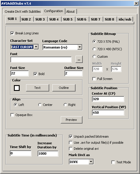

Πριν ξεκινήσουμε την επεξεργασία ταινιών, κάνουμε τις ρυθμίσεις στο configuration.
Τσεκάρουμε το Break Long Lines
Character Set: GREEK
Language Code: Greek (el)
Fond: Verdana
Fond size: 22 (για TV) & 18 (για βιντεοπροβολέα)
Τσεκάρουμε και το κουτάκι δίπλα στο bold
και είμαστε έτοιμοι! :107:

Οι ρυθμίσεις που ανέφερα παραπάνω γίνονται μία φορά και είμαστε έτοιμοι!
Τα αρχεία .avi μετατρέπονται ταχύτατα (2-3 λεπτά για το κόλλημα των υπότιτλων μέσω του AVIAddXSubs) και σε 5 λεπτά συνολικά έχουμε το αρχείο έτοιμο στον εξωτερικό μας δίσκο (ή flash usb) για αναπαραγωγή.
