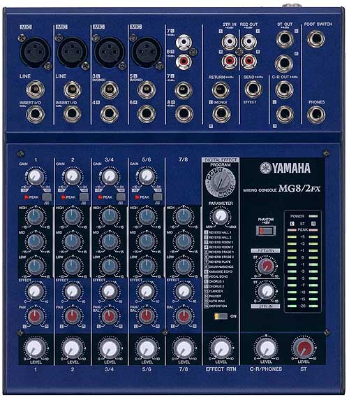

πως συνδέω το πικ απ σε αυτήν την κονσόλα;

Δεν έχει είσοδο φωνογραφικής κεφαλής από ότι βλέπω και εάν είναι έτσι δεν μπορείς.
Χρειάζεσαι εξωτερικό phono stage και την εξοδό του να την συνδέσεις σε μία line είσοδο του μίκτη.

αυτό έκανα...θενξ...
έψαχνα να ξεφορτωθώ τον μίκτη και να τον αντικαταστήσω αλλά δεν τα κατάφερα...
πάντως αυτό σε συνδυασμό με τον μίκτη βγάζουν πολύ καλό ήχο
