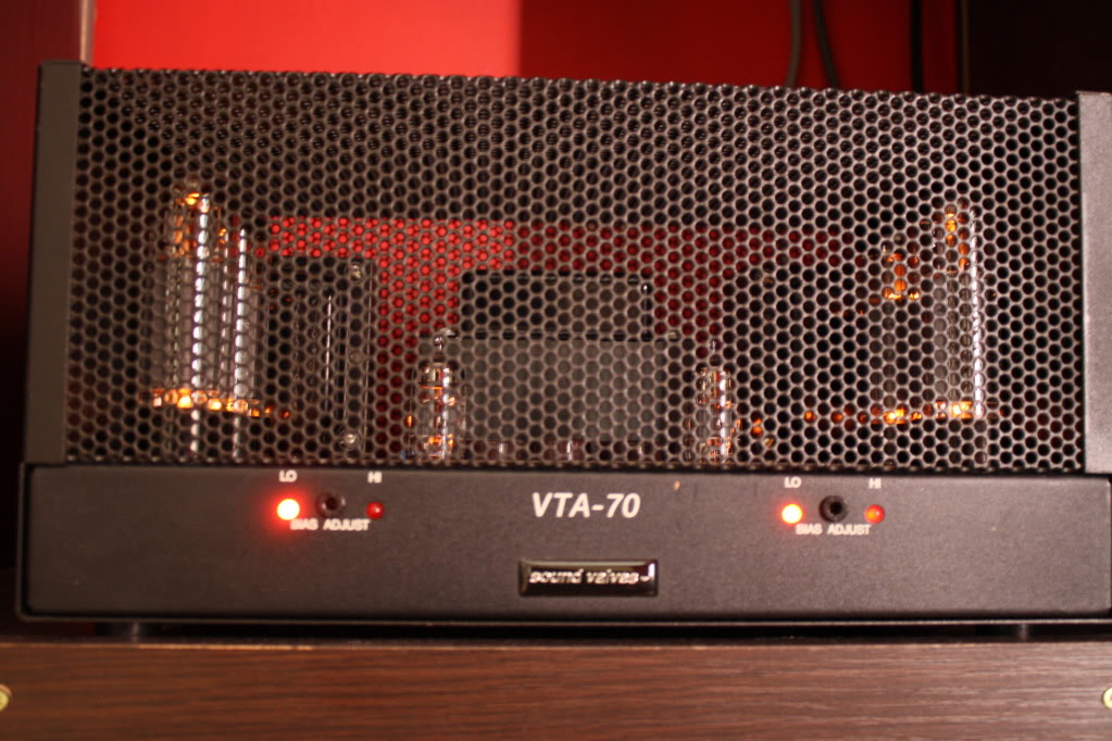

μπορει ενα μη σωστα ρυθμισμενο BIAS να φταιει στο να ακουο πιο δυνατα απο το ενα ηχειο?

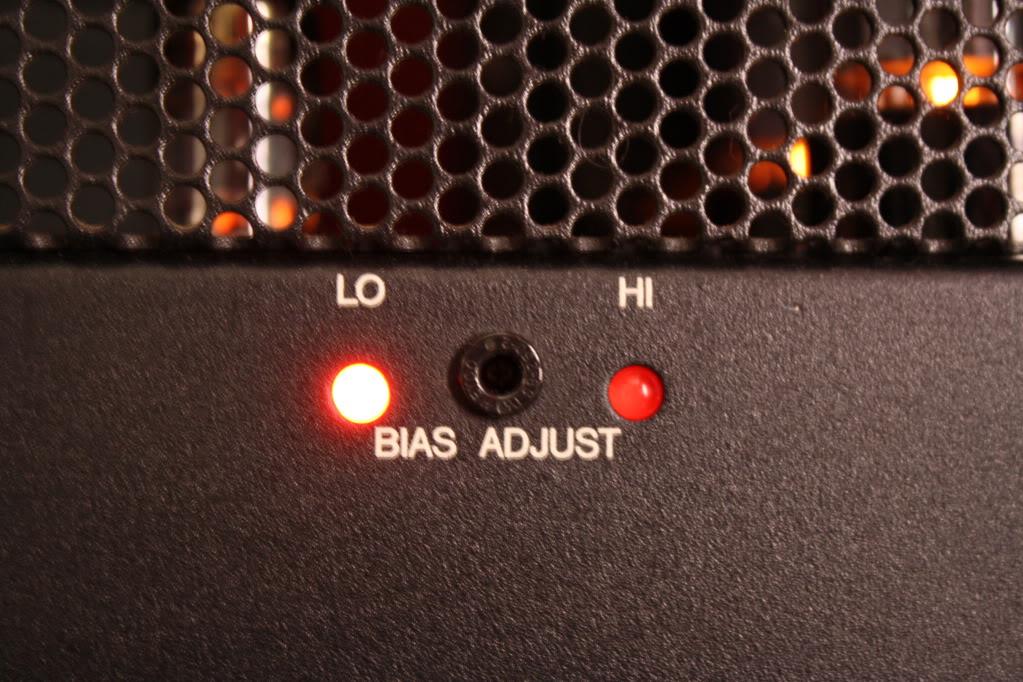

sound valves VTA 70 ! ναι ειναι αρκετα μεγαλη η διαφορα στις χαμηλες πιο πολυ. δεν υπαρχει θεμα κρος γιατι τα γουφερ λογο τυπου και ευαισθησιας ειναι αμεσα κουμπομενα στον ενισχυτη! επισης ο ενισχυτης εχει καποια λεντ σε καθε εξοδο , για τις χαμηλες και ψηλες οπως εχω καταλαβει . στο ηχειο που παιζει πιο χαμηλα αυτα τα λεντ αναβουν (στις μεγαλες εντασεις) ενω στο ηχειο που παιζει κανονικα(υποθετο) δεν αναβοσβηνουν!

Nικο με αυτον τον τροπο που βλεπω οτι ελενγχει το ρευμα ηρεμιας δεν ειναι ακριβες!!!
Αν εχεις εμπειρια με λαμπατους ενισχυτες λογικα την αναφορα για να μετραει το ρευμα ηρεμιας το περνει απο την καθοδο. ΕΙΝΑΙ ΤΟ 8 ΠΟΔΑΡΑΚΙ ΣΤΗΝ ΒΑΣΗ ΤΗΣ ΛΥΧΝΙΑΣ. Εκει υπαρχη ενας διαιρετης 10 ωμ [καμια φορα και λιγοτερο] και στα ακρα του μετρας καποια μιλιβολτ!! Στον δικο σου ενισχυτη απ οτι βλεπω εχει el34 ειναι συνηθως 35 μιλιβολτ που σημενει 35 ma!! Τοσο πρεπει να ειναι ολες οι ξοδου για να τον εχεις σωστα ρυθμισμενο!! Προσοχη γιατι αν δεν εχεις εμπειρια υπαρχη υψηλη ταση στο κυκλωμα!!!!!

επισης για τσεκαρε αν και στα δυο καναλια περνεις απο της ιδιες μπορνες εξοδου! εννοω να ειναι στα ιδια ωμ που εχει στις εξοδου ο ενισχυτης σου!

αυτο με τις μπορνες ηταν το πρωτο που κοιταξα και ειμαι κομπλε! απο λαμπατους δεν εχω καμια εμπειρια... θα το ψαξω λιγο ακομα και θα αναφερω αποτελεσματα !:114::114:!

ο εν λογω ενισχυτης δουλευει πεντοδικα και τριοδικα; Υπαρχη απο πισω καποιος διακοπτης;

Τάκη 350 είναι τα mV που πρέπει να μετράει πάνω στην αντίσταση των 10 Ωμ ώστε να έχει 35 mA ρεύμα.
