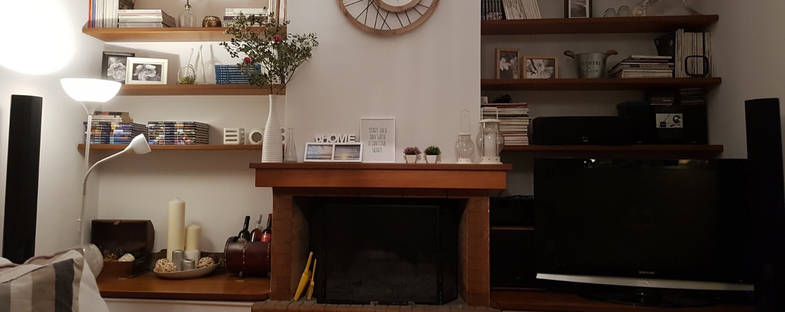

καλησπερα ,
οπως βλεπεται στη φωτο ο χωρος ειναι δυσκολος.
εχετε καποια ιδεα πως αλλιως να βαλω τα μπροστα ηχεια;
το σετ θα το αλλαξω σιγα σιγα,
τωρα εχω
avr - yamaha rxv-381
κεντρικο ' dali concept center
subwoofer - kef c4
και τα υπολοιπα ειναι απο ενα σετ roister 4000 που ειχα.
το δωματιο ειναι 4χ4.5 και τα χρησιμοποιω πιο πολυ για home cinema και πιο λιγο για μουσικη.
σκεφτομουν τα dali spketron 6 ως την επομενη αλλαγη.
παρακαλω δωστε καμια ιδεα πως ν αβαλω τα ηχεια , και καμια προταση για μπροστινμα ηχεια εως 500 ευρω.

Επειδή έχω το ίδιο (τζάκι κέντρο στον μπροστά τοίχο) δεν πιστεύω ότι θα βρεις τρόπο να στήσεις πολυκάναλο σωστά εκτός αν αχρηστέψεις το τζάκι. Η μόνη λύση που μπορώ να σκεφτώ θα ήταν πανί στο κέντρο που θα κατεβαίνει από την οροφή και το κεντρικό να κατεβαίνει επίσης από το ταβάνι με κάποια ιδιοκατασκευή. Δύσκολα πράγματα.

τοχα σκεφτει κιεγω για προτζεκτορα , και καπου εκει καταληγω..
απο ηχεια μπορει καποιος να μου προτείνει δυο μπροστινα για να αλλαξω τα ροιστερ;

αγαπητέ μου έτσι όπως είναι η διαρρύθμιση ότι και να αγοράσεις δεν θα σε καλύψει-tv μπροστα απο ηχείο,κεντρικό στην δεξιά πλευρά μεγάλες αποστάσεις τα L-R.
Εγώ θα τα πουλούσα όλα και θα έπαιρνα την ακριβότερη ηχομπάρα που μπορώ και θα έμπαινε στο γείσο του τζακιού αν μπορούσε να γίνει αυτό βέβαια.
Περίμενε και άλλες απαντήσεις,κάτι θα βρεθεί

σκεφτομουνα να βαλω το κεντρικο κατω απο την tv , και να παρω ενα ζευγαρι βιβλιοθηκης spekτορ 2 για να τα βαλαω στα ραφια και να μειωσω και την αποσταση στα l/r.
θα ηθελα να ρωτησω τι διαφορα θα εχω με το αν θα επαιρνα δαπεδου (spektor 6 );
εκτος απο το μπασο το οποιο καποια στιγμη θα παρω πιο sub woofer.

ανάμεσα στα r51 m και τα Dali spektor 2 με τον ενισχυτή που έχω ποια θα μου προτείνατε?

Γιατι δεν βαζεις κεντρικο πανω απο το ραφακι του τζακιου και τηλεοραση απο πανω? Το αναβεις συχνα? Αυτο θα σε καλυψει για μεγαλες περιοδους

αυτο ηθελα να κανω , αλλα ειναι γυψοσανιδα και δεν θα κρατησει την τηλεοραση

Περναει κατευθειαν το φουγαρο απο πισω? Δεν υπαρχει κατι να το ενισχυσεις?

δεν ξέρω αν έχει κενό μεταξύ του φουγάρου και της γυψοσανίδας. σκέφτομαι να φέρω ένα. γυψοσανίδα και να μου πει αν μπορώ να φτιάξω μια κατασκευη για να μπει η tv k το κεντρικό πάνω απτό τζακι

Λογικα θα εχει. Τα φουγαρα ειναι περιπου 25-30εκ νομιζω. Εχτος και αν ειναι χτιστο αλλα εσενα ειναι με γυψοσανιδα
