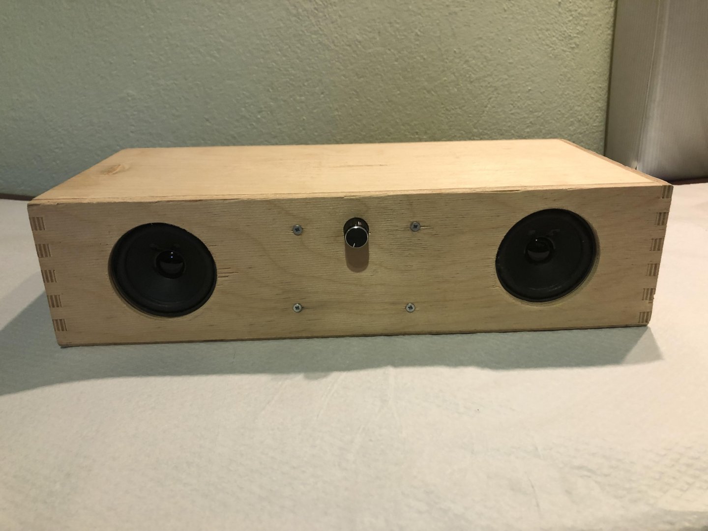

το bluetooth-box του φτωχου
D
debianfox
20 ευρω
ηχεια....https://grobotronics.com/loudspeaker-5w-4-65mm.html
ενισχυτης με bluetooth ..https://grobotronics.com/bluetooth-audio-receiver-with-amplifier-2x5w-pam8403.html
τροφοδοσια .....ενα απ τα πολλα τροφοδοτικα κινητων με usb 5v 2a, που εχουμε ενα σωρο....η powerbank που κ αυτα δινουν 5v 2a....
κουτι.......ειχα ενα κουτι απο καβα που βαζουν τα μπουκαλια ουισκι
προχειροκατασκευη, επι του παροντος, αλλα για 20 ευρω με τα μεαφορικα , μια χαρα ακουγεται, κ με καλες σταθμες..

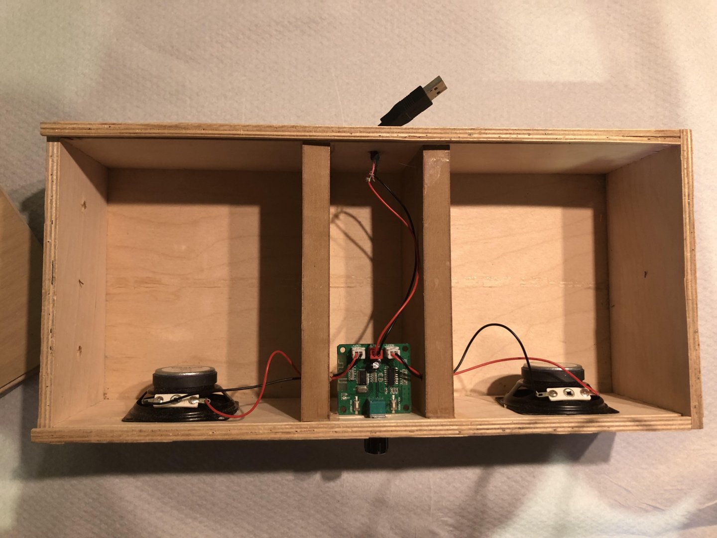

D
debianfox
οι διαστασεις του κουτιου ειναι 37,5χ 17,5 χ9,5 εξωτερικες..ο λογος ειναι οτι αυτο το κουτι βρεθηκε ευκολο μπροστα μου....σκεφτομαι να βαλω μαλλι.....κ αρχισα να την ψαχνω με προγραμματα σχεδιασμου καμπινας, για να κανω μαλλον αλλο κουτι....εχει ψηλο qts =2.39,

Δεν ξέρω τι είναι το qts αλλά το κουτί κατά τη γνώμη μου θέλει λίγο κόντεμα για να είναι και πιο βολικό, αφού η χρήση του είναι για φορητό.
Πάντως είναι καλό ξύλο, πλακάζ θαλάσσης.
Και λίγο υαλοβάμβακα μέσα και θα είναι μανιφίκ.
