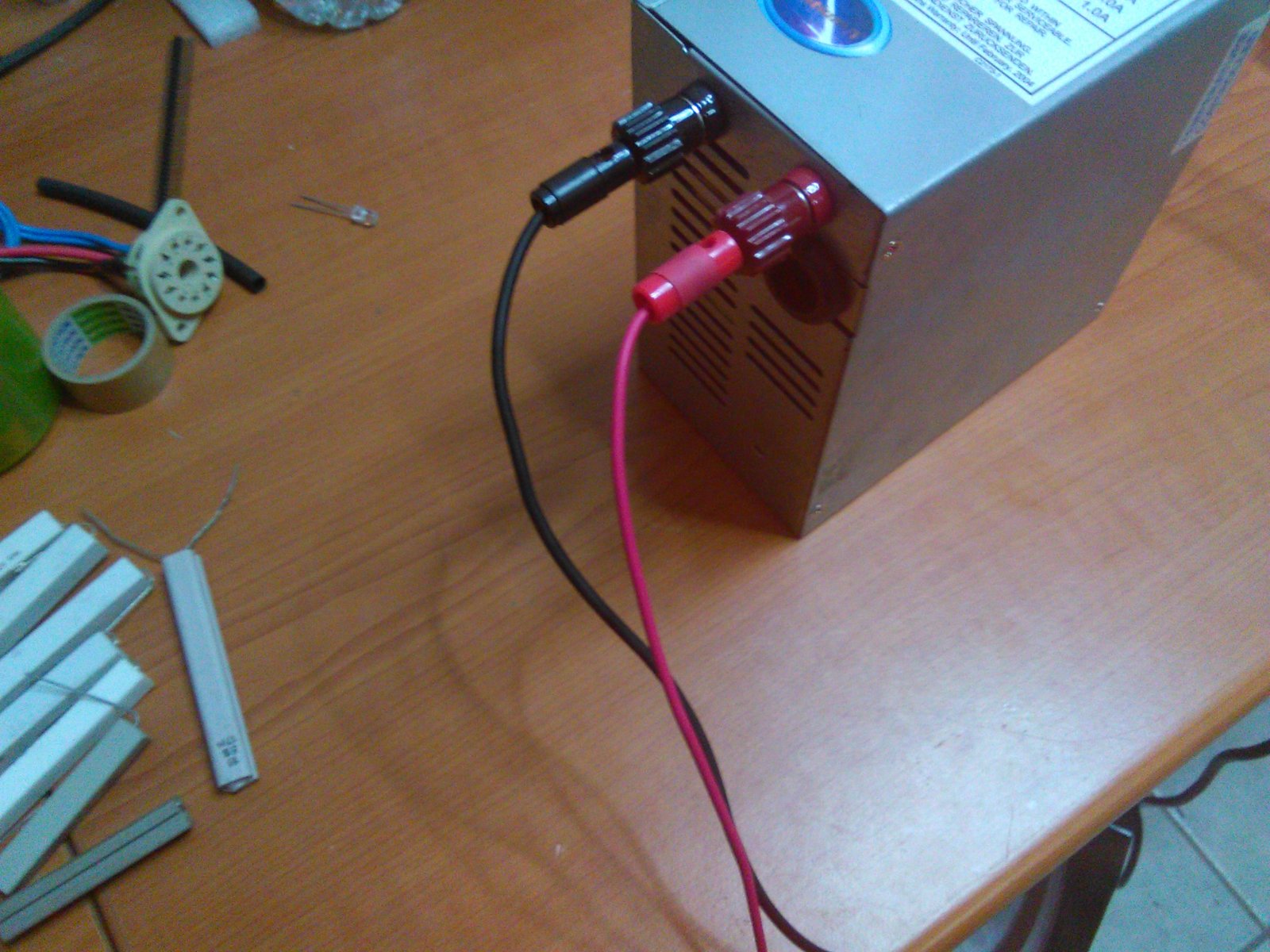

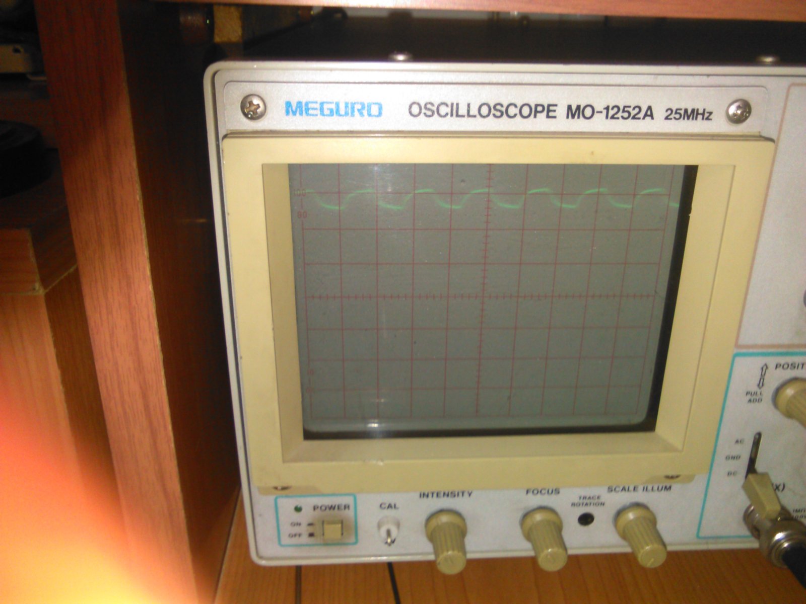

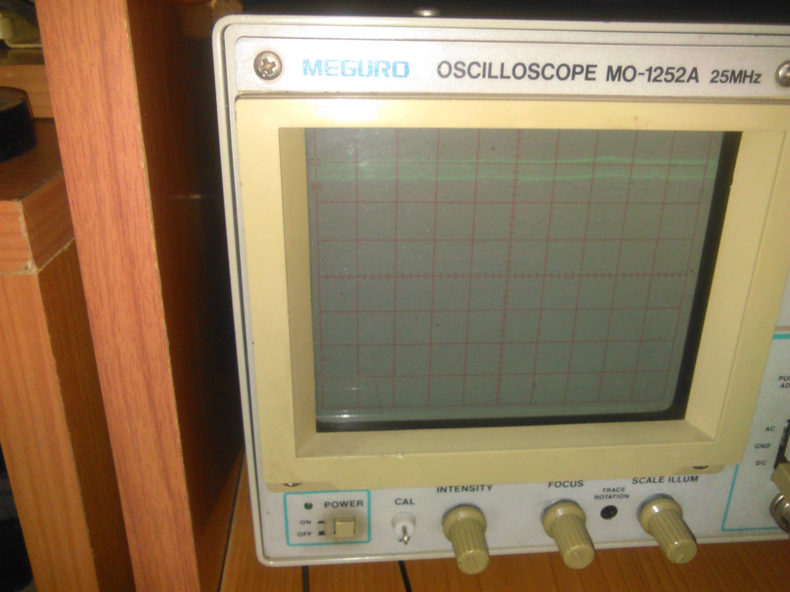

Καμιά φορά μας είναι βολικά για καμιά ψιλοκατασκευούλα ή δοκιμή - Αλλά μέχρι εκεί . Επειδή είμαστε ορεξάτοι DIY ers να έχουμε μερικά πραγματάκια στο μυαλό μας . Καλά τα παλμοτροφοδοτικά αλλά υπάρχει ένα θεματάκι με τη σαβούρα που βγάζουν τα συγκεκριμένα από PC,Lapt η από Led . Λόγω χαμηλού κόστους και προσπάθειας μικρού μεγέθους τα φίλτρα που απαιτούνται είναι από ανύπαρτα έως ελιπή . Η σαβούρα που βγάζουν είναι αρκετή και μετρήσιμη όπως φαίνεται και στίς παρακάτω φωτογραφίες ( αντί απλής γραμμής φαίνεται το επίπεδο θορύβου ) :
Βεβαίως υπάρχουν παλμοτροφοδοτικά σχεδόν άψογα ( που θα τα πληρώσει κανείς ανάλογα αλλά υπάρχουν ) Δεν είναι λοιπόν λογικό σε κατασκευές DIY και μάλιστα ήχου να προτείνουμε τροφοδοτικά από PC, Lapt , από Led με την άνεση που έχουν μερικοί και μετά να ψαχνουν να βρούν την 0,0000...01 THD μια που όλα είναι μια αλυσίδα ( είπαμε για καμιά δοκιμούλα ..... ) Βέβαια οι κατασκευαστές φτηνιάρικων παλμοτροφοδοτικών φροντίζουν να βγάλουν τα περισσότερα παράσιτα εκτός πάνω ακουστικού φάσματος μιά που ο κόσμος θέλει να ακούει και λίγο μουσική ( η σαβούρα όμως έχει και αρμονικές που κυριαρχούν στη λήψη των LF , MW και ..... όχι μόνο ) . Επίσης επειδή τα τροφοδοτικά δεν είναι μπαταρίες να είναι κανείς προσεκτικός με την εν σειρά σύνδεση γιατί για λόγους προστασίας το ( - ) είναι συνδεμένο με τη γείωση ( υποχρεωτικά στα PC και LED θα γίνει βραχυκύκλωμα στο δεύτερο τροφοδοτικό και στα επόμενα ( κάπου το πρότεινε κάποιος ......... έλεος) . Τέλος να αναφέρω ότι οι κατασκευαστές ήχου αποφεύγουν τη γείωση δικτύου στα μηχανήματα και δεν είναι κακό γιατί μεταξύ άλλων αποφεύγουν και μια πηγή πιθανής εισόδου παρασήτων ( η γείωση στη μπίζα δεν είναι σημείο μηδενικού δυναμικού δεδομένου ότι υπάρχουν αρκετά μέτρα καλωδίου μέχρι τη γή ( πάρα πολύ καλή κεραία παρασίτων ) - μην εμπλακούμε με αυτό εδώ όμως Καλές κατασκευές και λίγο προσοχή ....!!!!
