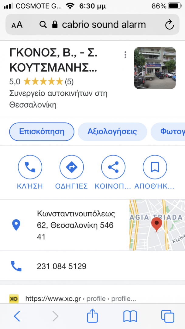

3.044
10.101
ασχολούνται μόνο με ήχο, συναγερμούς κλπ δεν είναι συνεργειο όπως γράφει το google
