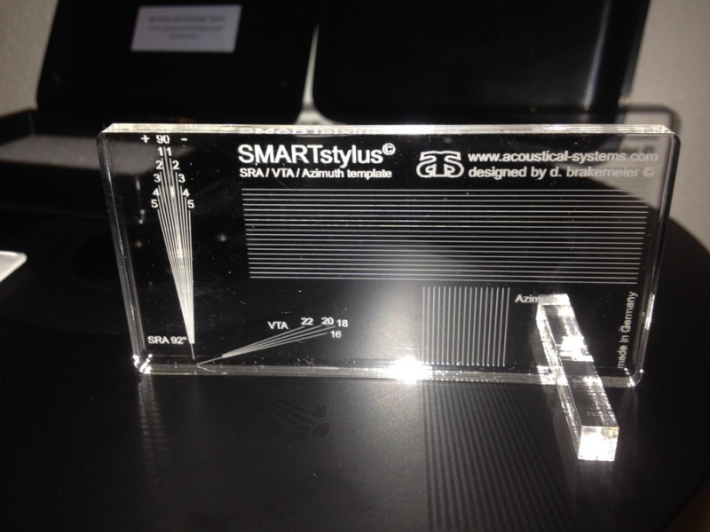

το πιθανότερο να φταίει η βελόνα, αλλά δεν σημαίνει ότι αναγκαστικά θα διορθωθεί με το αζιμούθιο .... και αν σου επιτρέπει ο βραχίονας να το ρυθμίσεις. Οι μέθοδοι είναι είτε με οπτική παρατήρηση (χαρτόνι ή καθρεφτάκι ή ειδικό διαφανές βαθμονομημένο εργαλείο με κατακόρυφες γραμμές) ή με κάποιο δίσκο test και μετράς ή ακούς την έξοδο.
51
48
Δεν είναι οι μέθοδοι αυτοί που αναφέρεις σε καμία των περιπτώσεων για ρύθμιση του azimuth.
Οι τρόποι που περιγράφεις είναι μόνο η αφετηρία

η αφετηρία και το τέλος μαζι ... μετά ακολουθεί ο ψυχαναγκασμός
51
48
Εξαρτάται από τον εξοπλισμό και το επίπεδο που έχει συνηθίσει κάποιος
αλλιώς βάζεις ένα χαρακτηρισμό (πχ ψυχαναγκασμός) και ζεις με αυτό που μπορείς
