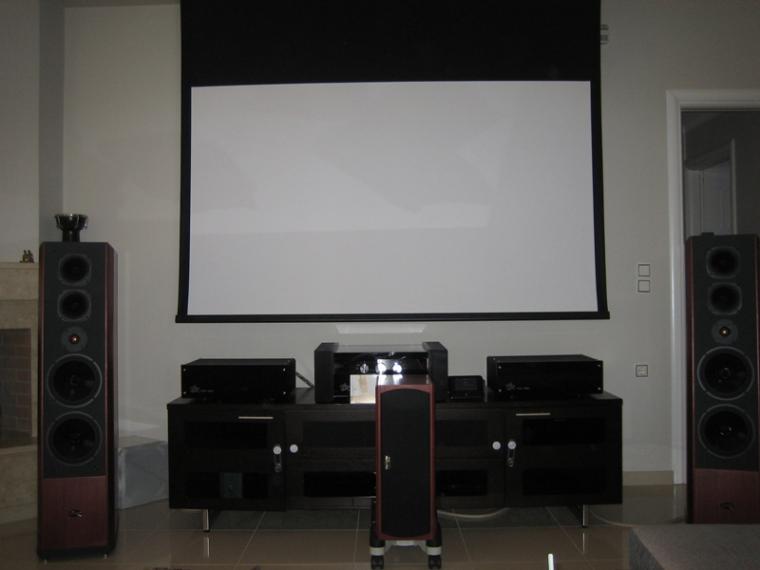

Παρομοιο προβλημα αλλα οχι ιδιο ειχα κι εγω, εκει που ειχα ωραια και καλα το κεντρικο πανω στο επιπλο με την ελευση του νεου ενισχυτη δεν υπηρχε πια χωρος.
Αφου σκεφτηκα πολλα σεναρια κατεληξα στη λυση τροχηλατης βασης υπολογιστη και το κεντρικο σε καθετη στηριξη, μετατρεψα τα καλωδια με μπανανες ακροδεκτες και το βαζω μπροστα απο το επιπλο μονο για θεαση ταινιας, βαλε βγαλε λιγοτερο απο 10'' το δουλευω κανα 2μηνο ετσι και ειμαι απολυτα ευχαριστημενος.
Αν σε ενδιαφερει υπαρχουν και φωτο...

για δειξε μας καμια φωτο φιλε μου...
12
13
Απάντηση: χρειαζομαι συμβουλη για τη στηριξη του κεντρικου ηχειου

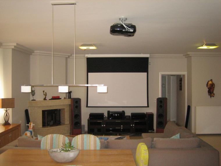

Συγγνώμη για τη καθυστέρηση αλλά ήμουν εκτός...
Εδώ φαίνεται στην άκρη δεξιά χωρίς να ενοχλεί καθόλου ενώ βοηθάει που είναι ίδιας σειράς με τα main..
κι εδώ μπροστά για προβολή ταινίας με τις μπανάνες πανεύκολα συνδεμένο χωρίς ιδιαίτερη ιστορία!!!
Ελπίζω να σε κάλυψα
