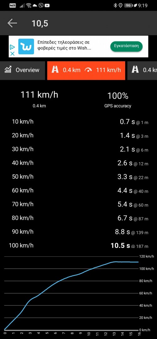

Υπάρχουν πολλές android εφαρμογές (Google play) για μέτρηση 0-100χλμ/ω με ακρίβεια (GPS).
Δοκίμασα την παραπάνω, έχετε κάνει ανάλογες δοκιμές;
Έβγαλε αυτο:
Ψιλοφαίνονται οι 2 αλλαγές ταχύτητας, πιθανώς να μπορούσα και καλύτερα.. :p
ΥΓ. Έκανα μόνο 1 προσπάθεια, όπου επιβεβαιώνονται οι εργοστασιακές προδιαγραφές (Α3 1.6 diesel)

φαντάζομαι τα προγράμματα αυτά. με κάποιους υπολογισμούς, κάνουν κάποια κοντινή εκτίμηση του χρόνου,
όσο πιο μεγάλος είναι, ή πιο μεγάλη απόσταση τόσο πιο κοντά
πχ για αυτοκίνητο στα 100 ή 120, η διαφορά θα είναι αμελητέα, φαντάζομαι κάτω από δευτερόλεπτο,
αν όμως μετράει κανείς επιταχύνσεις καντά στα 4 δεύτερα, πχ superbikes ή ηλεκτρικά,
ίσως να μην είναι αρκετά ακριβή
πχ αν δείτε δίνει χρόνους και αποστάσεις για τα 10 και 20 χλμ ανά ώρα,
με 1 και 3 μέτρα, δε νομίζω ότι το GPS έχει τόση ακρίβεια
και αυτό που δίνει ως μέτρηση μάλλον είναι εκτίμηση
..... μπορεί να έχω και λάθος

Όπως φαίνεται από τις μετρήσεις, έχεις έλλειψη ενέργειας στα 80-90 ενώ η συσσώρευση ενέργειας στα 30-40 πρέπει να είναι mode του χώρου. :gotcha:
Το GPS μπορεί να δείξει ακρίβεια στην ταχύτητα 1 Km/h αν κινηθείς για λίγα δευτερόλεπτα με σταθερή ταχύτητα. Κάτι τέτοιο είναι ανέφικτο στην επιτάχυνση, οπότε το 100 δεν είναι ακριβώς 100 και προσθέτει σφάλμα. Επίσης οι μετρήσεις απόστασης (διαφορά 2 διαδοχικών θέσεων) πάλι δεν έχουν μεγάλη ακρίβεια.
51.312
125.160
Εκεί ψόφησε η 2α και μάλλον άργησα να βάλω 3η. :gotcha:
Όλως περιέργως, με το που κινούνταν ελάχιστα το αυτοκίνητο, έδειχνε 1χλμ/ω, τουλάχιστον σε αυτό, έχει μεγάλη ακρίβεια.
Αυτό δεν πρέπει να γίνεται κανονικά.
Αυτά συνδέονται με πληθώρα δορυφόρων, και θεωρητικά μπορούν να έχουν μεγάλη ακρίβεια.
12.842
10.057
Δεν έχει να κάνει με το πλήθος. Έχει να κάνει με την αλλαγή ταχύτητας, που υπολογίζεται από την αλλαγή θέσης. Η οποία αλλαγή θέσης εξαρτάται από τη θέση που προσδιορίζεται από το σύστημα. Αλλά η ακρίβεια του προσδιορισμού της θέσης είναι και μικρή και συνεχώς εναλλασσόμενη με σφάλμα που εισάγεται στο σύστημα εσκεμμένα. Για αυτό και τα GPS χειρός στην αρχή βγάζουν τη θέση με ακρίβεια 10 μέτρων, όσο κάθεσαι ακίνητος στο ίδιο σημείο κάνουν συνορθώσεις και βελτιώνεται η ακρίβεια, αλλά στο τέλος ακρίβεια πάνω από 1 μέτρο, ένα και κάτι, αποκλείεται να έχεις. Τα καλά GPS (Garmin) λένε και την απόκλιση της θέσης.
Κατάλαβες γιατί όταν σου δείχνει 100, μπορεί στην πραγματικότητα να είναι 98 ή και 102; Όπως και να έχει, κάποια δέκατα του δευτερολέπτου είναι λάθος η μέτρηση.
