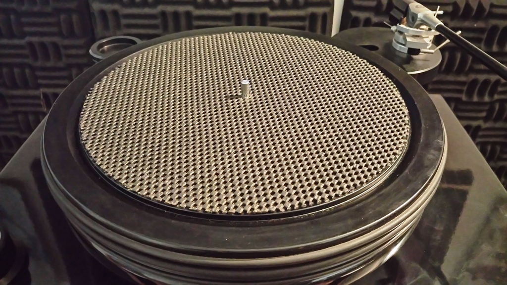

καλησπέρα.. βρήκα λίγο χρόνο και απαντώ εν συντομία για τα ματ στα πικάπ..
ξεκινάμε με απλές ερωτήσεις γα το τι θέλουμε και τι πρέπει να κάνει (και να μην κάνει) το ματ στο πλατώ μας..
1. το ματ πρέπει να συγκρατεί όσον το δυνατόν δυνατότερα τον εαυτό του στο πλατώ και τον δίσκο πάνω του.. πολύ απλά σκεπτόμενοι αμέσως αφαιρούμε από τον κουβά τα ματ από τσόχα και νεοπρέν.. αυτά τα υλικά γλιστράνε και δεν κάνουν για στιβαρή συγκράτηση του δίσκου και του ίδιου του ματ στο πλατώ..
2. το ματ πρέπει να είναι από καλής ποιότητας υλικό και να μην αποσυντίθεται με τον χρόνο γιατί τα μόρια της αποσύνθεσης θα μεταφέρονται στους δίσκους μας.. φεύγει και ο φελλός, ένα παντελώς ακατάλληλο υλικό γι αυτό το σκοπό, φεύγουν και τα βιντάζ λαστιχένια ματ που έχουν αρχίσει και φθείρονται με τον χρόνο..
3. το ματ πρέπει να παρέχει ηλεκτρική απομόνωση και να μην δημιουργεί στατικό ηλεκτρισμό.. όλοι μας έχουμε βιώσει τα ματ που σηκώνοντας το δίσκο παίρνουμε και το ματ παραμάσχαλα.. άρα πετάμε και τα ματ από βινύλιο και συμπαγές ακρυλικό.. από εδώ αφαιρούνται και τα μεταλλικά ματ γιατί δημιουργούν πολύ static..
4. το ματ πρέπει να είναι εύχρηστο και να κάνει απρόσκοπτα τη δουλειά του.. έχοντας δοκιμάσει και ματ από σορμποθάνη αυτό έκανε καλά τη δουλειά του έχοντας τα τρία παραπάνω must, όμως όταν πήγαινα να σηκώσω το δίσκο ήταν τρομερά δύσκολο γιατί αυτός στην κυριολεξία είχε κολλήσει πάνω στην κολλώδη επιφάνεια του!! έξω και η σορμποθάνη..
5. το ματ είναι καλό να παρέχει κάποιου είδους απομόνωση από το πλατώ, ιδίως στα Γιαπωνέζικα φθηνά πικάπ-κουδουνίστρες, όπου είναι φοβερά ευαίσθητα στους κραδασμούς..
τι έμεινε?? ΤΙΠΟΤΑ !! αν υπολογίσουμε σοβαρά όλα τα παραπάνω, ΔΕΝ υπάρχει ματ στο εμπόριο που να κάνει πραγματικά και σωστά τη δουλειά του!! ψάχνοντας πάρα πολύ βρήκα έναν Αμερικάνο πριν μερικά χρόνια που έφτιαχνε ένα ματ από ένα περίεργο αφρώδες υλικό σαν δίχτυ το οποίο παρέχει σχεδόν όλα τα παραπάνω πλεονεκτήματα!! κολλά πολύ στιβαρά στο πλατώ, δεν αποσυντίθεται, δεν κάνει στατικό ηλεκτρισμό, παρέχει απομόνωση και το κυριότερο όντας κάπως κολλώδης στιλπνή και μαλακή η επιφάνειά του, συγκρατεί τέλεια τον δίσκο πάνω του χωρίς να τον κολλά και μπορείς να τον αφαιρέσεις άμεσα.. το δείχνω παρακάτω στο NAS 294.. Αυτό χρησιμοποιώ κατά κόρον, βέβαια το συνεχές ψάξιμο και το μικρόβιο του χαϊεντά δεν σταματά ποτέ, έτσι τώρα πειραματίζομαι με ματ από υλικό ζαχαροπλαστικής φούρνου καθώς και με διάφορα αφρώδη υλικά εμποτισμένα με σπρέι σιλικόνης.. θα επανέρθω με λεπτομέρειες!!
